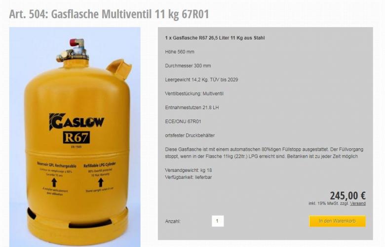

Dopo tanto informarmi, ho deciso di prendere le Gaslow in acciaio, che hanno tutte le certificazioni più recenti. Dal sito della GASLOW  trovi tutte le info, compresi i venditori europei per la spedizione in Italia. Dall'UK non spediscono all'estero.
Io ho scelto la bombola da 11kg a cui aggiungere il set di tubi e di presa esterna, compresi gli adattatori per l'Europa. Costa meno che prendere il set già completo.Al momento non l'ho ancora comprata, ma lo farò quanto prima.

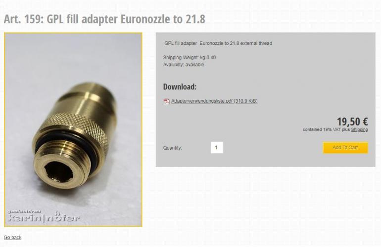

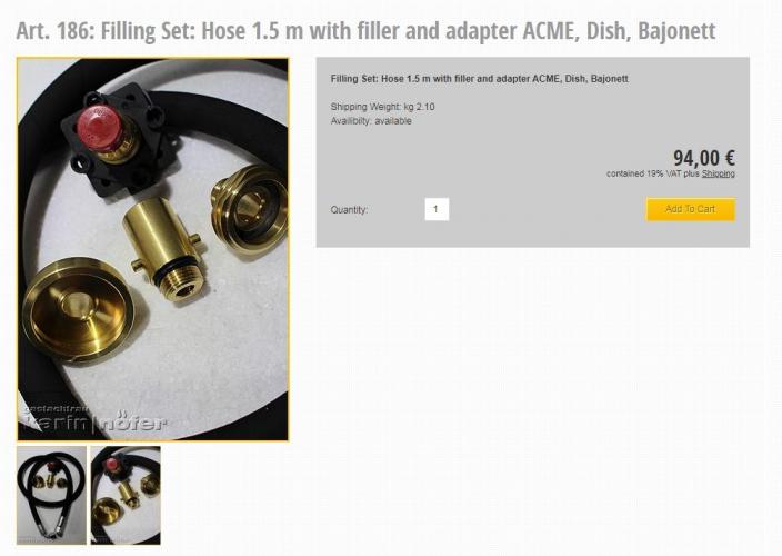

Ho visto il prezzo della bombola: costa 420€ + il set di tubi ed adattatori per il rifornimento. GULP! Per me è carissimo.
Io prenderò questa, la spedizione internazionale costa 27€ fino ai 30kg di peso.
A questo va aggiunto il set di tubi ed adattatori:
Eventualmente da acquistare in aggiunta l'adattatore spagnolo:
Totale: 245 + 94 + 19.50 + 27 (sped. internazionale): €385.50.
Ci sono circa un centinaio di euro di risparmio rispetto all'importatore italiano. Il risparmio mi servirà a pagare la spedizione A/R per la verifica decennale nel 2030.

Ti conviene recarti dal tuo meccanico di fiducia che sicuramente monterà impianti GPL sulle auto vai con la bombola e ti fai dare i raccordi per portare la ricarica esternamente già con l'attacco Italiano che si usa sulle auto, lo puoi mettere grande o piccolo (come il mio) da usare con l'adattatore quando rifornisci.
Te lo dico perchè il flessibile che ti manderanno è tagliato in misure standard che difficilmente coinciderà con la posizione che ti risulterà comoda, in più ti arriverà sicuramente con l'attacco tedesco che ti costringerà ad usare l'adattatore!
La mia presa esterna l'ho ricavata dai ritagli di lavorazione di un montatore di impianti.

Confermo che arriva con attacco tedesco, ma a Magenta vendono l'adattatore per bombole tedesche a 3.90€.
