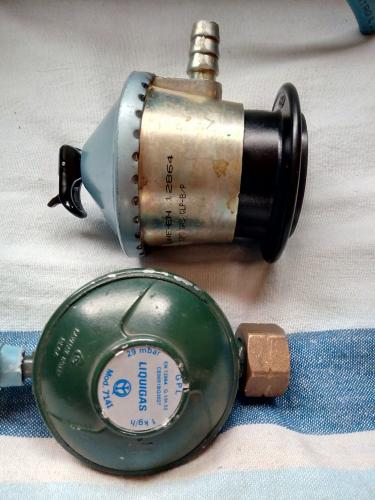

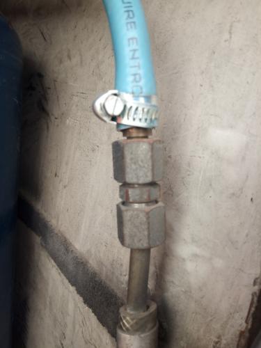

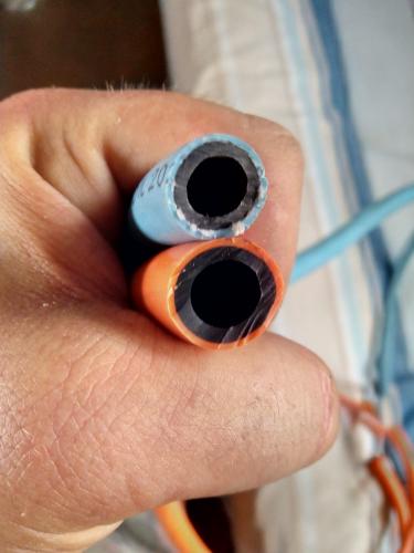

Insisto su questo argomento per non aprirne un altro.
allora hocomprato  la bombola spagnola di propano cambiabile.
Ho preso il loro regolatore a scatto e il tubo leggermente più largo.TUTTO A NORMA mi hanno detto alla ferramenta e alla repsol e spero sia così. Posto le foto dei pezzi e i dati dei 2 regolatori e spero che sia tutto corretto.
Io non ne capisco niente e mi sono affidato.ma qua in Spagna il livello di competenza a volte è penoso...sul serio..
L unico dubbio è come attaccare il tubo spagnolo alla conduttura del camper visto che è un mm più largo..il ferramenta mi ha detto che va bene lo stesso e di stringere bene la fascetta...bah..
Invoco l aiuto di ecostar! laugh

Inserito il 11/09/2018 alle: 15:45:41
Ma il tubo del campet finisce con un raccordo portagomma?
