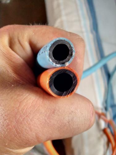

Inserito il 11/09/2018 alle: 20:46:31
IMG_20180911_145544(4).jpgio ho questo originariamente...è qiesto un portagomma?
cmq la mia domanda era se potevo copiare la configurazione del tubo blu(italiano) col tubo arancione (spagnolo) che è si leggermente più grande ma cmq forzerà l entrata e poi c'è la fascetta.
Detto questo il regolatore che ho preso x la bomboll spagnola si chiama salida libre-uscita libera, c'è ne solo un altro a salida controlada-uscita controllata con una manopola di regolazione,ma sul vecchio italiano non c'è allora l ho preso fisso uguale.
I dati sono pressione 29 mbar uguale
Portata questo 2.5kgh, Italia no 1.5kgh. va bene lo stesso?
Poi la dicitura precion de alimentacion 0.3-16 bar che per quello italiano ignoro.
E precion de cierre/chiusura 40 mbar.
PS ecostar ho eliminato il raccordo a Y come mi consigliasti e messo un tubo diretto così attacco una bombola alla volta.
Potresti/ste dirmi che pensate sul mio dubbio?
ho ancora 20 GG sulla bombola italiana. Cmq a quanto ho capito allora in Spagna è legale caricarle al distributore.nrl caso farò prima la pesatura...ma preferisco andare avanti con il cambio bombole spagnolo visto che l ho pagata 20 euro!!
grazie a tutti

Interessante... però il mio cruccio è fare questo cambio bombole se non legalmente giusto, almeno tecnicamente, x questo chiedo a chi ne sa di più conferme sui dati del regolatore e sull' aggancio del nuovo tubo .

Ok grazie a ecostar e tutti quanti, ho risolto gli arcani...dotato di bombola classica cambiabile Repsol spagnola, che spero non sia mussoliniana e nemmeno franchista a questo punto (anche se sarebbe cmq più nuovalaughlaugh), relativo regolatore , relativo tubo e configurazione pari pari a quella italiana! Eviteremo i distributori di GPL a questo punto. Qua il cambio bombole sinfa ancora in TUTTI i distributori, come da noi trent'anni fa...
