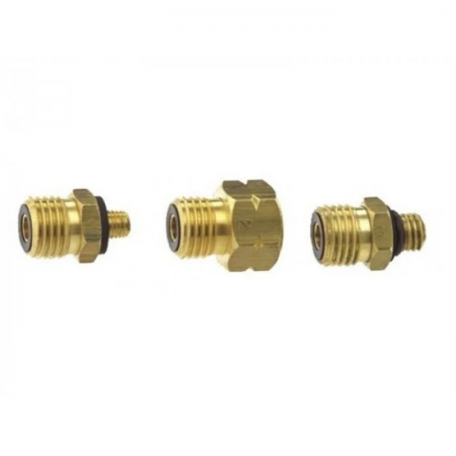

Non per contraddirti, ma quegli adattatori non servono a nulla. Io ho tutta la serie e provati. L unico utile è quello da avvtare su una bombola Tedesca per collegarla a un regolatore Italiano (che non c'è in quel tris ma viene venduto singolo).

In risposta al messaggio di IZ4DJI del 21/04/2021 alle 15:10:49
Non ricordo se ho comprato proprio quelli (ora cerco di risalire all’acquisto) ma li ho uguali e come dicevo li utilizzo per attaccare le bombole estere con il regolatore (o meglio sul tubo alta pressione che va al regolatore) italiano e tutto funziona

Inserito il 21/04/2021 alle: 15:52:10
Confermo che gli adattatori che ho sono quelli citati acquistati proprio li. Come dicevo sopra li ho usati regolarmente con bombole francesi, polacche e spagnole (in Spagna però devi anche utilizzate un’altro apposito aggegio sulla valvola della bombola).

Per essere precisi le bombole che utilizzo sono:
Francia... Clairgaz
Spagna... Repsol
Polonia... Amergas
uso sempre quegli adattatori, non ho altro
Nessuna esperienza con bombole crucche
Modificato da Fleurette63 il 21/04/2021 alle 15:58:37

Inserito il 21/04/2021 alle: 18:11:40
In risposta al messaggio di Fleurette63 del 21/04/2021 alle 15:56:32
Per essere precisi le bombole che utilizzo sono: Francia... Clairgaz Spagna... Repsol Polonia... Amergas uso sempre quegli adattatori, non ho altro Nessuna esperienza con bombole crucche
i tre adattatori che parliamo sono questi:
sul lato sinistro si vede chiaramente che hanno l attacco tedesco, quindi per essere collegati a un regolatore/tubo Tedesco, quello al centro, si puo avvitare su bombola Italiana, gli altri due , sulla destra hanno filetti molto piccoli non reperibili su nessuna bombola da 10kg in tutta europa, e si possono avvitare solo su piccole bombolette da campeggio tipo Primus o altre simili.
Io li comperai, e li ho, e ci ho anche studiato bene.
Poi esiste e lo ho anche un altro kit simile, sempre della GOK, da avvitare su bombole tedesche e con attacchi per vari tipi di regolatori tra cu quello Italiano.

Inserito il 21/04/2021 alle: 18:46:09
Tommaso, detta così mi fai venire dei dubbi, ma siccome le bombole le ho e le ho usate con degli adattatori, appena vado in camper faccio le foto di quelli che ho. Comunque ho trovato l’ordine che feci a CSMagenta, forse ne avrò comprati anche altri. I miei tre neuroni al momento sono a riposo

Inserito il 21/04/2021 alle: 23:35:05
In risposta al messaggio di Fleurette63 del 21/04/2021 alle 18:46:09
Figurati se ci si puo ricordare di tutto, specialmente adattatori che casomai si sono usati una sola volta.
