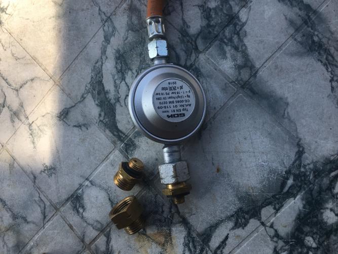

i tre adattatori che parliamo sono questi: sul lato sinistro si vede chiaramente che hanno l attacco tedesco, quindi per essere collegati a un regolatore/tubo Tedesco, quello al centro, si puo avvitare su bombola Italiana,
gli altri due , sulla destra hanno filetti molto piccoli non reperibili su nessuna bombola da 10kg in tutta europa, e si possono avvitare solo su piccole bombolette da campeggio tipo Primus o altre simili. Io li comperai, e li ho, e ci ho anche studiato bene. Poi esiste e lo ho anche un altro kit simile, sempre della GOK, da avvitare su bombole tedesche e con attacchi per vari tipi di regolatori tra cu quello Italiano.
Mi spiace, ma stavolta devo contraddirti

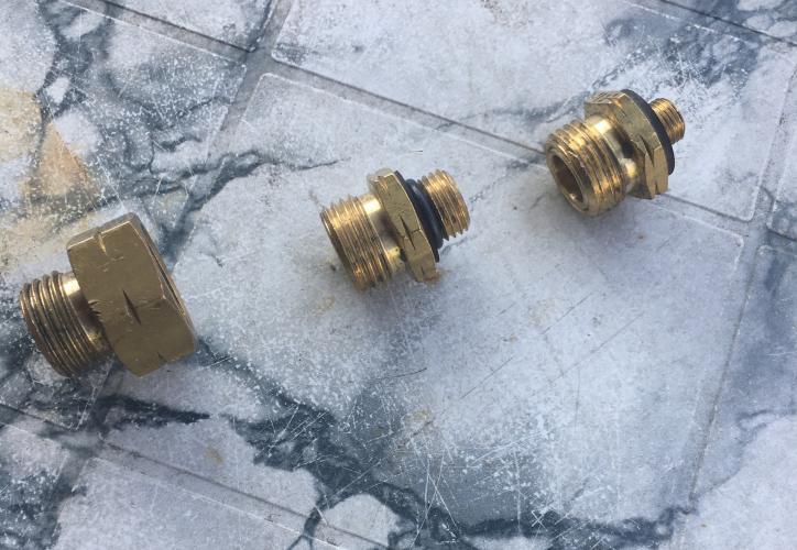

I tre adattatori che vendono da Magenta sono questi
E ti posso assicurare che vite che si vede a sinistra è esattamente il passo italiano (con avvitamento rovescio) e non tedesco Invece sulla parte destra degli stessi trovi le soluzioni adatte alle varie bombole europee
Modificato da Fleurette63 il 23/04/2021 alle 16:13:12

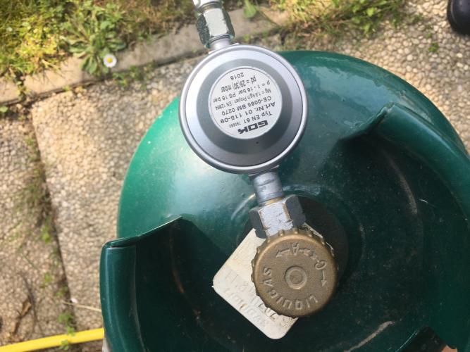

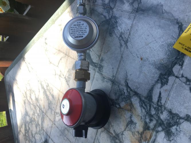

Inserito il 23/04/2021 alle: 15:58:56
Ecco ad esempio uno dei tre attaccato ad un riduttore di pressione Gok italianoimage(111).jpg
a conferma (casomai qualcuno pensasse che è un Gok passo tedesco) ti mostro lo stesso riduttore avvitato su una bombola italiana Liquigas
infine ti mostro uno dei tre riduttori attaccato allo strano attacco bombola spagnolo e all’uscita il solito Gok
