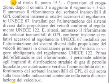

Mario, ecostar, non volevo entrare nella discussione, ma mi ci stai tirando. Questo è quanto riportato nella Gazzetta Ufficiale n. 102 del 4 maggio 2018 che pubblica il Decreto 20 aprile 2018, in particolare l'art. 1:
Ma queste cose tu le sai meglio di me!

Inserito il 30/05/2022 alle: 14:22:20
In risposta al messaggio di Giovanni del 30/05/2022 alle 08:31:28
Mario, ecostar, non volevo entrare nella discussione, ma mi ci stai tirando. Questo è quanto riportato nella Gazzetta Ufficiale n. 102 del 4 maggio 2018 che pubblica il Decreto 20 aprile 2018, in particolare l'art. 1:  Ma queste cose tu le sai meglio di me! Giovanni
Io non conosco a sufficienza la legislazione per entrare nel merito, ma mi limito ad osservare che quanto hai riportato tratta solo delle bombole inamovibili (e quindi installate in maniera fissa) ma la Alugas e simili se non in forma fissa sono serbatoi amovibili (che probabilmente sono trattati da altra legge?).
