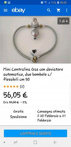

Io dopo aver buttato via oltre 200 € x uno scambiatore automatico truma ( che poi su 5 scambi ha forse funzionato 2 volte), nel giro di circa 8 mesi ha pensato bene di lasciarmi al freddo e l'assistenza ha detto che il problema non era in garanzia xké dovevo mettere 150€ circa di filtri !!
Ho deciso di comprare questo:
https://rover.ebay.com/rover/0/...
https%3A%2F%2
Fwww.ebay.it
%2Fulk%2Fitm%2F122369011258
Io normalmente viaggio con bombole chiuse, cmq ho preso i tubi con blocco di sicurezza, pagato lo scambiatore 1/4 di quella schifezza della truma e funziona benissimo, è quasi 3 anni e non ho mai messo filtri e lavora perfettamente

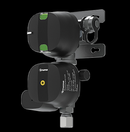

Però, hai qualcosa che non quadra con il gas, perchè io ho il Duocontrol CS da 4 anni che funziona perfettamente (e senza filtri) e sul vecchio camper ho avuto per 8 anni il Secumotio+Duoconfort è anche li mai un problema.
Entrambi hanno sempre commutato non lasciando nella bombola vuota neppure l ombra del gas.
Che questi sistemi Truma costino molto, anzi troppo è verissimo, ma la comodità è impagabile.
Potere vedere in ogni momento in cellula il led rosso o verde e sapere lo stato della bombola per me è impagabile. In caso contrario, in inverno bisogna ricorrere al rito di aprire il gavone e misurare il livello mattina e sera.
Secondo me i maggiori problemi li ha chi ha il vano bombole basso e quindi il commutatore è poco piu alto delle bombole, mentre se uno ha il vano alto e il commutatore parecchio piu alto delle bombole, la sporcizia non puo arrivarci.
Oppure cambierei fornitore di gas.

si aggira fra 1/3 ed 1/4 del Truma. Risulta però difficile da trovare. Io l'ho ordinato ma poi, visto che mi sono stati comunicati tempi molto lunghi per la consegna, ho annullato l'ordine ed ho comperato il Truma.

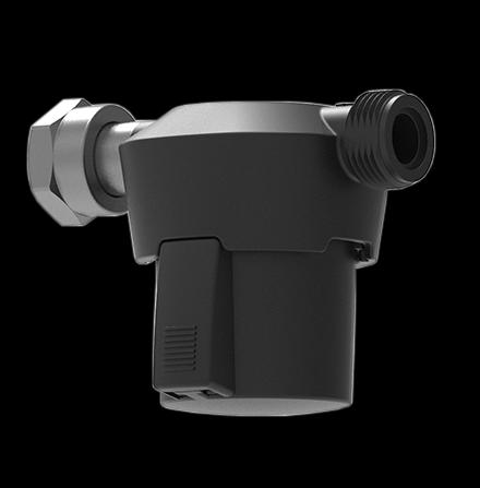

Ora è stato presentato il nuovo Duocontrol CS che come tale penso sarà stato aggiornato e reso meno delicato.
e hanno presentato anche i nuovi filtri molto meno ingombranti
visto che hanno lo stesso attacco sono utilizzabili anche con il precedente Duocontrol CS.

Ciao Tommaso, io ho sempre usato le bbox, ma a mio avviso quando ho preso lo scambiatore truma aveva già problemi xké fin da subito non mi ha mai lavorato bene, stessa cosa quello di mio cognato, anche lui ha sempre avuto problemi a fare lo scambio.
Ora ho questo:
è uno scambiatore casalingo, come scritto prima, io in viaggio ho quasi sempre le bombole chiuse, tanto ho il riscaldatore supplementare da viaggio, i tubi ho riciclato quelli del truma che hanno il blocco, quindi è praticamente uguale ma costa 1/3 abbondante in meno.
Da quando l'ho preso nn ho più avuto problemi di nessun genere.... a parte quando mi dimentico di aprire la seconda bombola cheeky
problemi a fare lo scambio. Ora ho questo: è uno scambiatore casalingo, come scritto prima, io in viaggio ho quasi sempre le bombole chiuse, tanto ho il riscaldatore supplementare da viaggio, i tubi ho riciclato quelli del truma che hanno il blocco, quindi è praticamente uguale ma costa 1/3 abbondante in meno. Da quando l'ho preso nn ho più avuto problemi di nessun genere.... a parte quando mi dimentico di aprire la seconda bombola  Emiliano
Emiliano , sarei curioso di sapere come hai potuto adattare i flessibili Truma con valvola di blocco sugli attacchi filettati del dispositivo/scambiatore di Cavagna group che vedo in foto , lo chiedo perchè io senza modificare nulla non ci sono mai riuscito , a meno che ultimamente sullo scambiatore di Cavagna abbiano unificato gli attacchi filettati rendendoli compatibili con quelli di Truma ma non ti nascondo che nutro qualche dubbio
