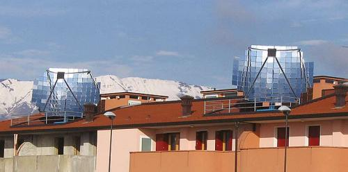

Comunque per il momenti io continuo con queste
almeno finchè ci sara il sole !
Domani vado a definire  per due di questi  TGS , che devono riscaldare
una nuova piscina e i servizi di in camping.
Anche se è domenica vado a lavorare !

Comunque per il momenti io continuo con queste almeno finchè ci sara il sole ! Domani vado a definire  per due di questi  TGS , che devono riscaldare una nuova piscina e i servizi di in camping. Anche se è domenica vado a lavorare !
Questa è roba seria...mica micio micio bau bau wink
Quando sarà montata (entro fine marzo)
vi darò la località del campeggio per potervi andare
in primavera e trovare la piscina calda.
Ovviamente una foto della installazione ,sarà allegata.

Oltre che riscaldata sarà coperta con materassino isolante
durante le ore serali
e l'impianto continuerà il riscaldamento anche di notte
sfruttando il calore accumulato in alcuni serbatoi-puffer.
