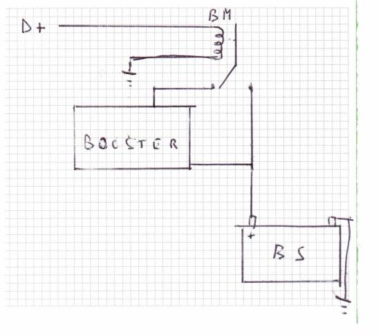

Inserito il 02/01/2017 alle: 12:21:55
Nel mio camper (Aviano con EBL99) l'alimentazione del frigo viene fatta direttamente dalla BS, tramite una presa con fusibile.
Non sono mai andato a verificare l'impianto, quindi non ti so dire di preciso ma penso che ci sia una doppia alimentazione: una per il sistema elettronico di gestione ed una per la resistenza 12V.
Probabilmente quella del sistema di gestione elettronico viene dalla centralina e quella della resistenza dalla BS. Io non mi porrei il problema. E' sufficiente spostare TUTTI i punti di prelievo corrente a monte di un relè robusto (almeno 80A) ed applicare questo schema.
Mi scuso per la forma ma ho buttato giù uno schemino a penna e praticamente a mano libera sul primo pezzo di carta che ho trovato
Il sistema provvede, a motore acceso, ad isolare completamente la BS dalla cellula che, in marcia viene alimentata esclusivamente dell'impianto della motrice. La BS così commutata viene ricaricata dal booster. Il pregio di tale collegamento sta anche nel fatto che, volendo rimuovere il tutto, si ripristina l'originale in pochi minuti. Il difetto è che il relè deve stare il più vicino possibile alla BS. Fra il relè e la BS DEVE essere interposto un adeguato fusibile.
E' sufficiente porre un interruttore a comando della bobina del relè per eliminare il booster quando si vuole, caricando la BS con il sistema classico.
Raccomando la sezione dei cavi.
