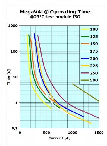

Ciao Marco,
Lo staccabatteria che suggerisci è da 100 ampere nominali con 200 ampere max.
Non è leggermente piccolo per avviare un Ducato diesel ?
Nessuno sa esattamente quanta corrente istantanea viene prelevata durante l'avviamento ma si dice che dovrebbe essere intorno a 400...500 ampere.
Sul mio camper ho già un cavo da 35 mm2 che collega direttamente la BS con la BM ma con dei fusibili Megaval da 150 A .
Dalla scheda tecnica di questi fusibili si deduce che possono resistere circa 2 secondi con una corrente di 500 A.
Secondo te è obbligatorio bypassare questi fusibili da 150 A ?
Una alternativa ci sarebbe ma non è delle più semplici ossia sostituire il fusibile Megaval da 150 A con un CAL5 ( come quello originale sulla BM ) in caso di necessità di avviamento motore tramite BS.
Faccio però probabilmente prima a collegare i due poli positivi con i cavi d'emergenza che ho comunque sempre in camper ma questa ultima soluzione mi permette solo di avviare e non di viaggiare mentre con una soluzione fissa come la tua si può anche andare in giro...
