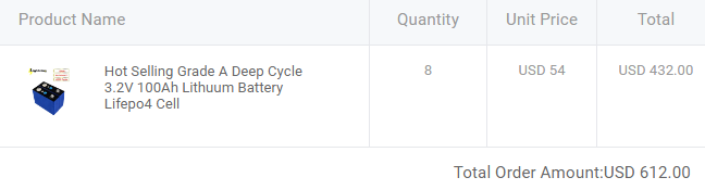

Io ho appena acquistato le pile da 4000 cycle, totale 400Ah a 504 euro tot + 25 euro per due bilanciatori attivi, trasporto compreso + spese doganali.

Inserito il 12/11/2021 alle: 17:52:41
Io le ho prese su Aliexpress, sono no brand (rispetto al titolo del post) e non sono plug&play, tanto non lo sono neanche le altre.
Vediamo se mi arrivano, ma penso di si, il venditore ha ottimo feedback, alla fine mi costeranno finite, comprese tasse e compreso bilanciatore attivo circa 160 euro per ogni 100Ah.
Come anche evidenzia Subalpino, si può spendere moltissimo ma anche poco, ma la differenza del prodotto, non è poi così grande come si possa pensare.

Le ho prese anche io 200Ah speriamo che mi arrivano prezzo buono speriamo non troppo...
bilanciatole attivo 5A, BMS 200A, e CB 20A @enzov1100 poi ti chiederò qualche consiglio.
