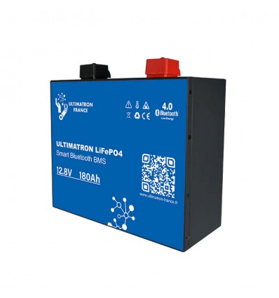

Ragazzi buongiorno, qualche nuova esperienza con LiFePO4 Ultimatron o un update di chi le ha montate?
Io vorrei installare una 180Ah slim su un mezzo nuovo dotato di DCDC con carica per litio Shaudt (25A) ma senza un CB con curva dedicata (non deve restare mica sempre sotto carica anzi...)
Ogni commento utile!
Grazie!

Cmq alla fine ho preso questa ultimatron SLIM da 180Ah in offerta dal portale del sole e volendo avrei risparmiato i soldini per il CB...
anche se il manuale d'uso stesso della batteria scrive: "The lead-acid battery charger can be used, but it is recommended to use a dedicated lithium battery charger". Quindi credo di aspettare per vedere quanto carica con DCDC e reale utilizzo con la 220 prima di spendere altri soldi
https://www.ilportaledelsole.it...
