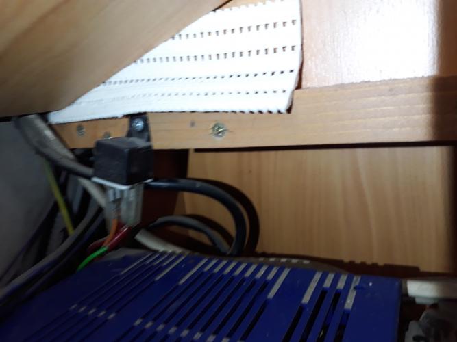

Inserito il 15/12/2017 alle: 17:20:06
È  forse questo?

Inserito il 15/12/2017 alle: 17:28:37
In risposta al messaggio di elCetti del 15/12/2017 alle 17:20:06
È  forse questo?
improbabile sia quello, troppo piccolo il rele e troppo piccoli i cavi.
Fai una cosa, verifica che sulla centralina non vi sia un altro fusibile. Segui tutto il percorso, estremamente probabile sia uno dei fusibili di linea (ne dovresti avere uno vicino alla batteria, ma uno anche sullo stesso cavo all'altezza della centralina.

Inserito il 15/12/2017 alle: 18:24:02
È  forse questo?
Nelle SCHAUDT il rele parallelatore è entrocontenuto (almeno in quelle che ho e ho avuto io).
Per misurare con il tester puoi andare ai morsetti sul posteriore della centralina, dove arrivano tre cavi grossi , uno da BM, uno MASSA e uno da BS. (attento ai colori che il nero è il + della BS e la massa il Marrone e quindi trae in inganno)
oltre al fusibile da 50A posto vicino alla BM ce ne dovrebbe essere un altro uguale posto vicino alla BS.
Se sono entrambi a posto, sui morsetti dietro la centralina dovresti avere i 12v sia su BM che BS anche a motore spento.
Se il parallelatore si chiude avviando il motore dovresti leggere un aumento di tensione sia sulla BM che sulla BS (anche ai morsetti dietro la centralina) , inoltre dovrebbe commutare il frigo a 12v e suonare il cicalino del gradino fuori.
