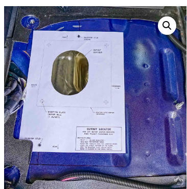

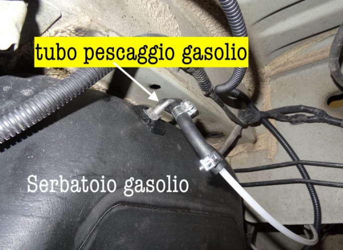

Un amico mi ha chiesto di aiutarlo a montare il riscaldatore.
Il camper è un Ford MK4, per accedere alla pompa e mettere i pescante servirebbe smontare il serbatoio.
Il mio amico insiste nel voler forare il serbatoio e mettere il pescante, ha trovato in rete chi lo ha fatto...io non sono convinto e preferirei trovare un'altra soluzione.
Qualcuno ha usato questa soluzione?
E' affidabile?
In foto il lavoro trovato in rete.
Poi c'è un altro problema, vuole installare il riscaldatore sotto il sedile, ma la lamiera è ondulata e la piastra di fissaggio non aderisce...cosa si può usare per riempire gli spazzi che resterebbero aperti?

Un amico mi ha chiesto di aiutarlo a montare il riscaldatore. Il camper è un Ford MK4, per accedere alla pompa e mettere i pescante servirebbe smontare il serbatoio. Il mio amico insiste nel voler forare il serbatoio
e mettere il pescante, ha trovato in rete chi lo ha fatto...io non sono convinto e preferirei trovare un'altra soluzione. Qualcuno ha usato questa soluzione? E' affidabile? In foto il lavoro trovato in rete. Poi c'è un altro problema, vuole installare il riscaldatore sotto il sedile, ma la lamiera è ondulata e la piastra di fissaggio non aderisce...cosa si può usare per riempire gli spazzi che resterebbero aperti? Tiziano
Tiziano quel mezzo e' come il mio, la soluzione più efficace e meno invasiva, peraltro si potra sempre tornare allo stato originario, e' quella di mettere una T sul tubo di ritorno del gasolio.
Per quanto riguarda il posizionamento l'unica possibilità che ho potuto trovare e stata quella di piazzarlo nella dinette dietro il sedile guida, ovviamente ho dovuto bucare per fare uscire tubi e cavi.
Ciro.

Tiziano quel mezzo e' come il mio, la soluzione più efficace e meno invasiva, peraltro si potra sempre tornare allo stato originario, e' quella di mettere una T sul tubo di ritorno del gasolio. Per quanto riguarda il posizionamento
l'unica possibilità che ho potuto trovare e stata quella di piazzarlo nella dinette dietro il sedile guida, ovviamente ho dovuto bucare per fare uscire tubi e cavi. Ciro.
Grazie Ciro, il suo è un Westfalia del 94, tenuto in modo impeccabile ha 250.000Km ma è perfetto in tutto.
Pure sul mio MK7 ho usato un T...ora vedo di convincerlo...farò leggere la tua risposta e vediamo se si convince.
Spero non proceda da solo con la soluzione di forare il serbatoio.
E' apprensivo, ha fretta di finire, deve partire x il nord Europa a giugno e vuole finire la preparazione del mezzo al più presto.
Per la lamiera ondulata mi preoccupa meno, qualcosa di ignifugo lo trovo per riempire quello spazio, al Tecnomat ho già visto qualcosa in lana di roccia che potrebbe andare bene.

Il pescante va installato in modo che il riscaldatore non riesca ad esaurire tutto il gasolio, quello che poi ti sevirà per il motore, quindi NON deve pescare in basso.
Usare il tubo di ritorno non mi sembra una grande idea...

Il pescante va installato in modo che il riscaldatore non riesca ad esaurire tutto il gasolio, quello che poi ti sevirà per il motore, quindi NON deve pescare in basso. Usare il tubo di ritorno non mi sembra una grande idea...
Si, il rischio che sia troppo basso può esserci, ma basta fare una prova la prima volta, si verifica a che altezza pesca/versa il ritorno. La prima volta ci si attrezza con una tanichetta da 10L per sicurezza e si verifica...io ho fatto così.
Nel mio caso pesca ben al di sopra della riserva.

Si, il rischio che sia troppo basso può esserci, ma basta fare una prova la prima volta, si verifica a che altezza pesca/versa il ritorno. La prima volta ci si attrezza con una tanichetta da 10L per sicurezza e si verifica...io ho fatto così. Nel mio caso pesca ben al di sopra della riserva.
Il problema di quel serbatoio sta nel fatto che e' veramente basso, un pescante comporta comunque avere almeno una trentina di litri di carburante all'interno dello stesso col rischio però che il riscaldatore possa fruirne solo di pochi litri.
Io proverei prima con una T sul tubo di ritorno eventualmente ciò comportasse un alto rischio ( non credo) allora si valuterà un pescante.
Sarebbe anche da verificare se per Westfalia non sia stato adottato un serbatoio diverso, non credo, comunque se non ricordo male sul serbatoio e' presente una sorta di predisposizione per il pescante.
Penso che almeno una settimana di tempo l'abbiate per installare, testare ed eventualmente apportare le modifiche necessarie.

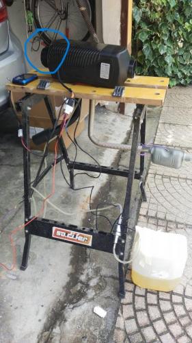

Oggi ho provato il riscaldatore al banco, funziona, ma purtroppo il display non è sbloccato e c'è poco da configurare .
Unica cosa è che ho notato è una grande differenza di rumore, temperatura e flusso del aria con e senza la griglia di protezione posta sull'aspirazione.
Parlo di quella griglia tonda che è avviata sulla bocca di ingresso dell'aria da riscaldare.
In condizioni stabili la temperatura del corpo macchina passa da 171 a 136°C con o senza quella protezione... nello stesso tempo il flusso di aria è molto più alto e meno rumoroso senza quella protezione, tanto da far pensare che senza quel "tappo", la distribuzione dell'aria possa essere canalizzata meglio senza rischi di surriscaldamento.
Possibile che quel tappo grigliato faccia tutta quella differenza?
Pensavo fosse li solo per protezione della ventola, in realtà fa una grande differenza.

Oggi ho provato il riscaldatore al banco, funziona, ma purtroppo il display non è sbloccato e c'è poco da configurare . Unica cosa è che ho notato è una grande differenza di rumore, temperatura e flusso del aria con e
senza la griglia di protezione posta sull'aspirazione. Parlo di quella griglia tonda che è avviata sulla bocca di ingresso dell'aria da riscaldare. In condizioni stabili la temperatura del corpo macchina passa da 171 a 136°C con o senza quella protezione... nello stesso tempo il flusso di aria è molto più alto e meno rumoroso senza quella protezione, tanto da far pensare che senza quel tappo, la distribuzione dell'aria possa essere canalizzata meglio senza rischi di surriscaldamento. Possibile che quel tappo grigliato faccia tutta quella differenza? Pensavo fosse li solo per protezione della ventola, in realtà fa una grande differenza.
Come ho scritto altre volte, e mi scuso per la noia, all'ultima manutenzione del riscaldatore ho pulito a nuovo le alette della ventola ed ho trovato un notevole miglioramento: all'avvio un po' di rumore c'è, ma niente confronto a prima.
L'idea di pulirle m'è venuta per esperienza: le ventoline del raffreddamento del frigo facevano rumore, impercettibile ma io la notte le sentivo; pulendole ben bene restano perfettamente silenziose da un anno all'altro, finché non raccolgono polvere. Ho seguito lo stesso ragionamento sulla ventola del riscaldatore ed il risultato c'è stato. Probabilmente, girando forte con polvere più o meno distribuita, va fuori asse l'aggeggio e fare rumore.

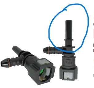

Ritornando all'alimentazione del riscaldatore, vorrei chiedere a chi ne sa più di me sull'argomento (quindi a tutti) se al serbatoio del carburante il tubo di ritorno del gasolio è allo stesso preciso livello dell'andata (più giù non può essere) oppure sopra e, se sopra, di quando potrebbe essere. Grazie, così pian piano imparo qualcosa. Giovanni
E' una domanda che mi sono fatto anche io, poi non trovando risposta , mi sono fidato di quello che leggevo in rete e ho provato ad inserire un raccordo a T sul ritorno e, mi è andata bene, non ho chiaro fino a dove pesca, ma da prove fatte è sicuramente sopra la riserva...comunque se devo usare il riscaldatore faccio il pieno poco pima e sto tranquillo.
Ho usato un T plug, in modo che in caso di bisogno è completamente reversibile.
Ho usato questo tipo.
