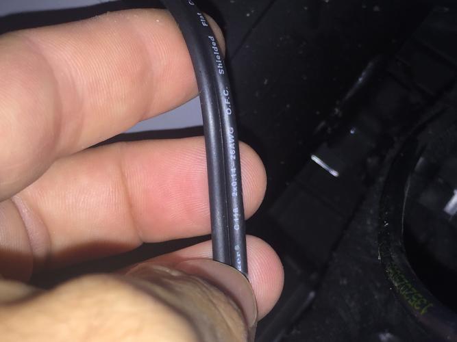

Inserito il 04/07/2017 alle: 09:57:39
Questo è il cavo già installato all'origine...

Inserito il 04/07/2017 alle: 10:03:13
allora:
per il video filo ne basta uno e va collegato tramite connettore RCA maschio a quello femmina giallo sull autoradio (supponendo che abbia i connettori RCA)
se il filo fosse schermato la calza va attaccata anch'essa al connettore RCA
con l' latro porti il +12 alla retrocamera interrompendolo con un interruttore e cercando un +12 sottochiave dal cruscotto
la massa te la cerchi direttamente vicino alla retrocamera (a meno che anche questo abbia la calza e quindi ti prendi tutto dal cruscotto)
una (o piu')  foto aiuterebbe ad aiutarti

Inserito il 04/07/2017 alle: 10:14:19
Grazie mille molto utile... posso scegliere uno qualsiasi dei due cavi in foto per 12v e per video?
