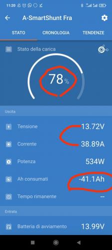

IMG_20230815_153723.jpgIn questo caso qualsiasi regolatore, o pannello di controllo camper direbbero 100% perché loro vedono solo 13.7v di tensione.
Ma non sanno che quei 13.7v ci sono solo perché nella batteria stanno entrando quasi 40A.
Solo il monitor batteria sa il soc in questo caso perché sa quanto è stato preso dalla batteria e quanto manca(corretto o meno per vari coefficienti, a seconda di quanto è sofisticato).
