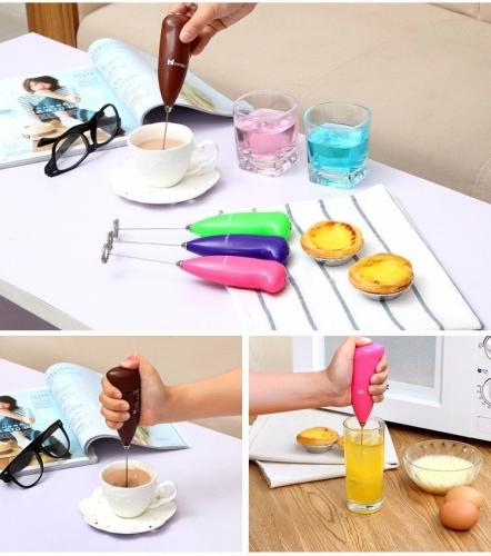

Fai il caffè con la Kamira in tazza grande, aggiungi un po' di latte freddo, tiepido o caldo (secondo i gusti), e poi usi questo montalatte/cappuccinatore:
Va a batteria (2xAA 1,5V), con una coppia di batterie hai un'autonomia di 50 cappuccini. Costo sotto i 2€
Funziona anche per incorporare aria in una cioccolata in tazza, oppure per sbattere le uova per una frittata.

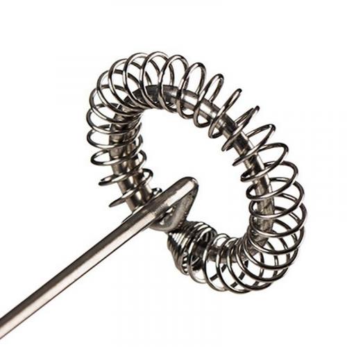

Ingrandimento della testa in filo acciaio inox:
