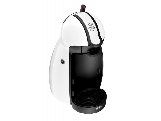

È questa

Quella con cui ho fatto la prova? Si!

Mi pare che sia da 1000 watt se non sbagio

Se e' la DeLonghi EDG 100.W  le
specifiche
la danno per 1460 Watt.
Renzo.

Si esatto proprio quella, e io la alimento con un invertebrato da 1000w e 2000 di picco

Prova a vedere se ha un'etichetta con i dati, io ho una vecchia Delonghi a casa ed le caratteristiche sono impresse sul fondo in rilievo sulla plastica.

Esatto! La mia e marchiata Krups ma é identica.

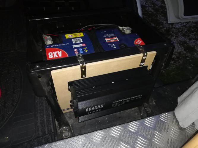

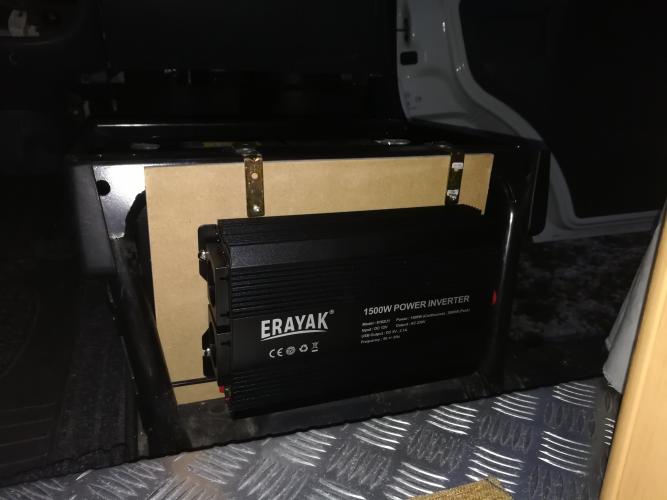

Idem. Ho l'inverter attaccato alla batteria, e per collegarlo ho preso dall'elettrauto due cavi di quelli usati per i collegamenti delle batteria auto da 70mmq. Intestato con capicorda m8 o m10 non ricordo.
Ho attaccato un paio di volte un phon da 1200 (con 3 donne in famiglia i consumi aumentano, altro che problemi di caffe!) e non ho notato nè cali di tensione nè surriscaldamenti.
Vero che ho 40 euro di cavi per un inverter che uso una volta ogni tanto, ma preferisco non vivere con lansia di dar fuoco al gavone ogni volta che lo carico un po'!
