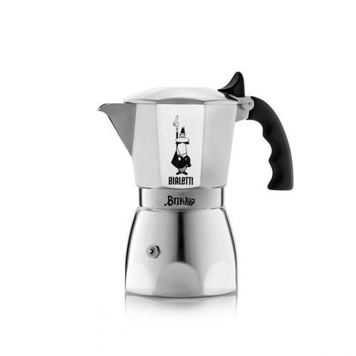

Non dimentichiamo la Bialetti Brikka:
la uso da anni a casa, prima della Kamira anche in camper

Mario, sempre meglio cannare un caffè, che buttare una batteria. Non trovi? Non dimentichiamo la Bialetti Brikka: la uso da anni a casa, prima della Kamira anche in camper
laughlaughyes , sacrificherei anche 20 caffè su 100 pur di tenere in salute la batteria ma anche la mia , pensa che la mia suocerona oramai defunta con la classica Bialetti di oltre 50 anni ci faceva dei caffè gustosissimi e cremosi , come diavolo faceva non lo abbiamo mai saputo e forse è l'unica malizia che non ha mai insegnato a mia moglie  , in casa utilizziamo anche una macchina da caffè tipo quelle piccole da bar con 2 bracci ritirata da un restaro pizzeria che tutto sommato fa dei caffè niente male ma da quando mi sono ricordato della kamira per uno o due caffè spesso e volentieri la utilizzo

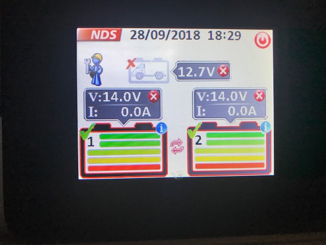

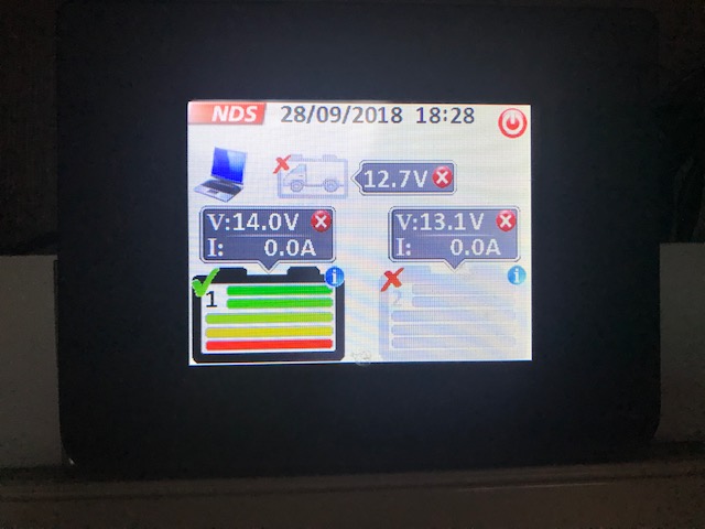

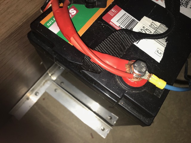

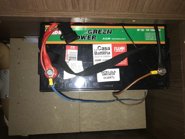

04A70358-5BBF-48C2-8BDE-B56B69039834.jpegEC9AF85F-BD04-4642-B2A6-048848D1BACB.jpeg0C24A5DB-E4B6-4269-AECD-C582D6421BF3.jpeg9B3604C7-398E-47A2-B51A-96FF2AA50878.jpegDF8FBEF2-1CA0-4C9B-9344-98C9665414A6.jpeg3EBEEBC9-2CFC-402B-ADED-6A334F4B8A81.jpeg

I cavi dell’inverter Sono lunghi 70 cm e di buon diametro come si vede.
la batteria a cui è attaccato è quella posta sotto alla seduta posteriore della dinette, l’altra batteria è sotto al sedile di guida con tutti gli apparati elettronici a 1,5 metri dall’altra batteria.
le immagini del display mostrano le due batterie gestite indipendentemente e poste in parallelo manualmente.
