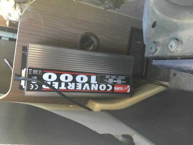

I cavi dell’inverter Sono lunghi 70 cm e di buon diametro come si vede. la batteria a cui è attaccato è quella posta sotto alla seduta posteriore della dinette, l’altra batteria è sotto al sedile di guida con tutti

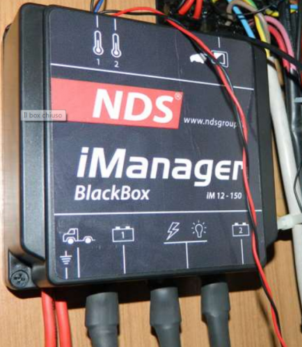

Collegando l'inverter direttamente sulla batteria non è possibile per l'I-manager calcolare quanta energia viene prelevata.
L'i-manager riceve la corrente da due batterie (1 cavo nero a sx) (2 cavo nero a dx) indipendentemente dal parallelo o meno, e la distribuisce attraverso un terzo punto posto su di esso (cavo nero centrale). In sintesi:
ciò che non viene alimentato passando dal cavo CENTRALE di fatto non può essere misurato.
La stessa cosa accade anche con i cavi BLU e MARRONE collegati sulla BS. Non so cosa vadano ad alimentare, ma quella corrente l'Imanager non la misura di sicuro.
Per come è fatto il tuo impianto, volendo quindi controllare i consumi sull'I-manager... sulle batterie, sia quella in foto, che quella sotto al sedile Dovresti avere SOLO i cavi dell'I-manager. (prima però, dobbiamo capire bene il consumo della macchinetta del caffè, perchè se è davvero da 1500W, e quindi 125A non credo che l'Imanager sia in grado di gestire tutta quella corrente)
A tal proposito ti metto una foto di riferimento trovata sul web.
A margine, ti dico che NON mi piace per nulla il collegamento di quel cavo rosso sul positivo della batteria SENZA il capocorda.
AZZ... potevi fare una foto anche dietro all'inverter, dove sono collegati i cavi di alimentazione e una all'etichetta... così scoprivamo l'arcano del come mai con un inverter da 1000W a quanto dici riesci a far funzionare una macchinetta espresso da 1500W o giù di lì...

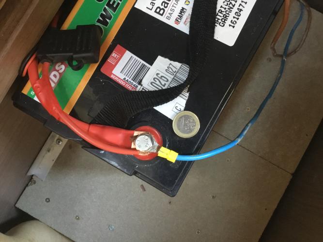

Ho tanto paura (dalla foto si vede male) che i cavi dell'inverter siano proprio quelli blu e marroni 8-/ se guardiamo la foto dell'inveter si vede (poco) 2 fili sulla destra mooolto, troppo sottili... oltre al fatto che se sono quelli partono dalla batteria senza alcun fusibile...

Questi cavi saranno così ad occhio di 2,5/4mmq al massimo...
Mi era venuto lo stesso sospetto, per questo ho chiesto la foto del posteriore e dell'etichetta dell'inverter.
Se fosse comunque come supponi tu, e spero vivamente tu stia sbagliando...laugh cosa andrebbero ad alimentare gli unici cavi di discrete dimensioni?

i cavi blu e marrone vanno all’imanager.
i cavi più grossi rosso e nero sono i cavi dell’inverter.
l’inverter è da 1000 watt 2000 di picco.

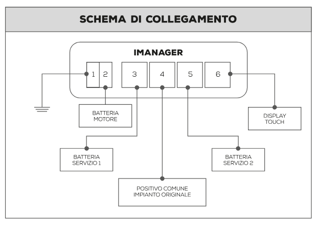

A seguire ti metto una foto dei collegamenti da eseguire sull'I-manager, sperando di essere più chiaro.
Quei cavi marrone e blu NON hanno nessun motivo di andare all'I-manager.
Capirai che al collegamento 3 e 5 dovranno arrivare i POSITIVI della BS 1 e BS 2, questi cavi vogliono di grosse dimensioni, almeno 16mmq, io monterei dei 25mmq.
Al morsetto 2 dovrà arrivare il POSITIVO della BM, come dimensione va benissimo un 2,5mmq, tanto da lì escono al massimo 4A.
Al morsetto 1 va il NEGATIVO =  al telaio del mezzo.
Il morsetto 6 al display, ma è irrilevante per questo contesto.
Dal morsetto 4, esce la corrente che dovrà alimentare TUTTA la cellula e TUTTI gli accessori. Così facendo potrai avere una lettura reale dei consumi.

Mi serve inoltre una foto del POSTERIORE dell'inverter, (MARCA TELWIN, non WAECO) dove sarà possibile capire quali sono i cavi che lo alimentano, perchè a occhio NON SONO il rosso e nero più grossi collegati alla BS.

I collegamenti sono precisi: quella che vedi in foto è la bs2, il filo blu va all’imanager al connettore 5, il marrone essendo negativo=massa è collegato al negativo di bs1 e quindi alla massa.
i cavi rosso e nero sono quelli dell’inverter, caspita ho montato tutto io è quello che ti dico è realtà.
precedentemente avevo il Power switch che ho sostituito personalmente con l’imanager anzi sulla morsettiera dell’imanager ho montato dei connettori mammuth di grandi dimensioni e ho collegato ad essi le due batterie (sostituite nel 2017) e tutti i cavi dei servizi al connettore 4.
ho smontato il dispositivo M48 e collegato la bm come da manuale.

I collegamenti sono precisi: quella che vedi in foto è la bs2, il filo blu va all’imanager al connettore 5, il marrone essendo negativo=massa è collegato al negativo di bs1 e quindi alla massa. i cavi rosso e nero sono
quelli dell’inverter, caspita ho montato tutto io è quello che ti dico è realtà. precedentemente avevo il Power switch che ho sostituito personalmente con l’imanager anzi sulla morsettiera dell’imanager ho montato dei connettori mammuth di grandi dimensioni e ho collegato ad essi le due batterie (sostituite nel 2017) e tutti i cavi dei servizi al connettore 4. ho smontato il dispositivo M48 e collegato la bm come da manuale.
Se sei sicuro che è così e mi fido... ti dico le mie impressioni:
- i cavi blu e marrone sono a mio parere troppo sottili, dovrebbero essere almeno da 16mmq. Se le batterie sono molto distanti tra loro, anche 25mmq non sarebbero male.
- il cavo rosso, seppure per alimentare una USB, necessita di capocorda.
- con un inverter da 1000W è praticamente impossibile alimentare un'utenza da 1500W, desumo quindi che la macchinetta espresso NON abbia un assorbimento così alto.
- Se l'inverter va in protezione quando è collegato a una sola batteria, significa chiaramente che non riceve sufficiente corrente per alimentare l'utenza collegata. A questo punto, mettendo in parallelo le due batterie tramite l'Imanager rientrano in ballo i cavi utilizzati per il parallelo (blu e marrone), i quali essendo così sottili non permettono certamente il passaggio di corrente necessario ad un buon funzionamento, con il rischio ELEVATO di surriscaldarsi. Inoltre, la batteria su cui è collegato direttamente l'inverter verrà stressata maggiormente rispetto all'altra. Se quel collegamento è così da più di un anno, ho la netta sensazione che quella batteria sia già andata... per questo al secondo caffè l'inverter va in protezione, visto che sei un caffeinomane laugh
Se dai retta a me, rifai quell'impianto con cavi idonei.

si legge male ma l’inverter è da 1000w continui e 2000w di picco. Non ho altre etichette.

2) tutte le utenze devono prelevare la corrente necessaria al loro funzionamento passando attraverso l'Imanager e nulla deve essere collegato direttamente sulla batterie, inverter compreso. L'I-manager è in grado di gestire 100+100A, quindi è perfettamente in grado di alimentare l'inverter anche quando fai il caffè mettendo le latterie in parallelo.
3) capicorda sul collegamento fusibile presa USB >>> ok, ma anche questa USB andrà collegata passando per l'I-manager

Bene quindi grazie a tutti per i buoni consigli dati e le analisi precise del problema. elenco delle modifiche da fare: 1) cambio dei cavi di collegamento tra bs2 e Imanager (25 mmq) 2) capicorda sul collegamento fusibile presa USB 3) invitare a prendere il caffè a Alva, Laikone e Hunter85 saluti a tutti e buona domenica.
Raimondo, visto la tua recente esperienza, puoi capire che l' I-manager è del tutto inutile.
Sfruttare una batteria per volta, avendone due, non è mai una buona soluzione.
Puoi capire anche che meno connessioni hai, e meno problemi puoi avere. L' I-manager ti porta dentro parecchie connessioni, che vedi e che non vedi: calcola i cavi ai capi, e i relè/connettori interni. Un grosso passaggio di corrente ti può far danni senza che tu te ne accorga.
Una singola batteria è composta da sei batterie, pensa se ogni elemento ha in mezzo qualcosa che non sia un collegamento diretto, non si finirebbe più.
Di nuovo buona domenica, e a confrontare i nostri caffè wink
