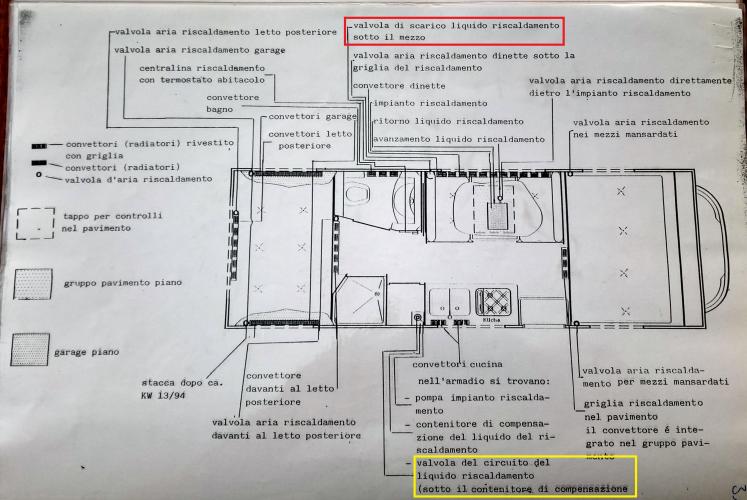

Ti vorrei chiedere, prima di procedere, alcune precisazioni. Questo è lo schema dove vengono dettagliati i punti in cui si trovano gli sfiati, il serbatoio, i convettori, ecc.:
  1. Per svuotare l’impianto aziono esclusivamente la valvola indicata nel rettangolo rosso?
  2. La valvola indicata nel rettangolo giallo è da considerarsi “valvola di sfiato”?
Una volta riempito e sfiatato l’impianto lo si farà lavorare per 6/8 ore e successivamente si metterà il termostato a temperatura minima. Nelle due settimane successive il riscaldamento si spegnerà e si attiverà in base al raggiungimento o meno della temperatura impostata.
  1. Ve bene così?

trovano gli sfiati, il serbatoio, i convettori, ecc.: Per svuotare l’impianto aziono esclusivamente la valvola indicata nel rettangolo rosso? La valvola indicata nel rettangolo giallo è da considerarsi “valvola di sfiato”?Una volta riempito e sfiatato l’impianto lo si farà lavorare per 6/8 ore e successivamente si metterà il termostato a temperatura minima. Nelle due settimane successive il riscaldamento si spegnerà e si attiverà in base al raggiungimento o meno della temperatura impostata. Ve bene così?
la valvola nel rettangolo rosso è quella che devi utilizzare per lo scarico impianto , quella nel rettangolo giallo sotto al vaso di espansione "contenitore di compensazione" io la interpreto come valvola di compensazione e non di sfiato quindi quella dovrà sempre rimanere aperta e regolata in modo da non far circolare troppo liquido nel vaso , se fosse semichiusa ti consiglio di aprirla tutta e a fine trattamento la rimetti + o - ancora in quella posizione e non chiuderla mai totalmente tranne casi particolari di manutenzione , ok per 6/8 ore di funzionamento a regime e successivamente sulla temperatura minima impostabile , in questo modo dopo le 6/8 ore la caldaia rimarrà quasi sempre spenta ma la pompa sarà sempre in funzione permettendo al prodotto di circolare in continuo per circa 2 settimane , tutto il resto ed in particolare gli sfiati sono ben specificati dallo schema e non puoi sbagliare
ora sono io a chiedere una cortesia a voi , mi farebbe piacere sapere quanto liquido contiene l'impianto sui vostri mezzi , io presumo che mediamente siano una quindicina di litri

la valvola nel rettangolo rosso è quella che devi utilizzare per lo scarico impianto , quella nel rettangolo giallo sotto al vaso di espansione contenitore di compensazione io la interpreto come valvola di compensazione
e non di sfiato quindi quella dovrà sempre rimanere aperta e regolata in modo da non far circolare troppo liquido nel vaso , se fosse semichiusa ti consiglio di aprirla tutta e a fine trattamento la rimetti + o - ancora in quella posizione e non chiuderla mai totalmente tranne casi particolari di manutenzione , ok per 6/8 ore di funzionamento a regime e successivamente sulla temperatura minima impostabile , in questo modo dopo le 6/8 ore la caldaia rimarrà quasi sempre spenta ma la pompa sarà sempre in funzione permettendo al prodotto di circolare in continuo per circa 2 settimane , tutto il resto ed in particolare gli sfiati sono ben specificati dallo schema e non puoi sbagliare  ora sono io a chiedere una cortesia a voi , mi farebbe piacere sapere quanto liquido contiene l'impianto sui vostri mezzi , io presumo che mediamente siano una quindicina di litri  mario
