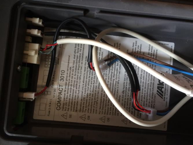

 Cerco un tecnico capace di mettere mano su una caldaia ALDE compact 3010 non fa acqua calda c era il fusibile bruciato , sostituito ma non va lo stesso , possibilmente in Romagna o in 0B8B91A8-15E6-4B32-BC86-F430DF810F8D.jpegalternativa a Brescia
Grazie a chi mi darà indicazioni utili

nel frattempo dopo aver sostituito il fusibile e aver accertato che non salti di nuovo prova a scollegare la sua alimentazione principale poi dopo qualche minuto la ricolleghi , in questo modo resetti il sistema elttro/elettronico di gestione e vuoi mai riparta ma devi essere certo che quel fusibile rimanga integro

Ferrario Camper a Milano e saresti in buone mani  oppure a Brescia  dovrebbero assistere Alde anche loro ma prima contattali  nel frattempo dopo aver sostituito il fusibile e aver accertato che non salti di nuovo prova
a scollegare la sua alimentazione principale poi dopo qualche minuto la ricolleghi , in questo modo resetti il sistema elttro/elettronico di gestione e vuoi mai riparta ma devi essere certo che quel fusibile rimanga integro  mario
Strano che salti solo con il riscaldamento dell'acqua...
Verifica se:
Il Circuito  resistenza 1-2-3 sia spento
Imposta solo gas come utilizzo
Il riscaldamento funziona..?
Se brucia il fusibile con la resistenza accesa... presumo sia la resistenza in corto...

Scusate a tutti per il ritardo e per aver scritto due post ma non sapevo dove postare  e innanzitutto grazie per le risposte , ero impegnato con la testa nel gavone dove si trova  L Alde
Allora il fusibile è saltato quando l’impianto di riscaldamento non era messo a corrente , ripristinato , resettato le impostazioni e presumo anche L impianto attraverso il pulsante  reset/store del quadro comandi ( 10 secondi come da manuale)
il fusibile non è più saltato , il riscaldamento parte e quindi di conseguenza pensi che , il gas arriva e il bruciatore va , presumo che non dia consenso all accensione del boiler a questo punto penso che il sensore di temperatura dia un valore errato tengo a far presente che su quel modello è inserito in un kit unico con altri due sensori e un solo connettore
nel frattempo che leggevo le vostre risposte , ho provato e ho trovato scaricandoli  un po’ di manuali e mentre quello d uso è in Italiano quello del service con i componenti di ricambio e gli spaccati in dettaglio in inglese , inoltre ho trovato anche una guida molto utile di camper life sul principio di funzionamento di questo modello
alla luce di ciò , qualcuno che cognizione di causa può aggiungere suggerimenti in particolare per provare eventuali componenti prima di comprarli ?

Aggiornamento che magari può essere utili ad altri , dopo un esame approfondito è uno smontaggio della caldaia , alla fine ho verificato che per far partire il boiler bisogna comunque dare il consenso al riscaldamento, naturalmente, se non si vuole cuocere bisogna tener impostata a temperatura desiderata più bassa , questo fa sì che il riscaldamento non parta .
Eh come se si una caldaia di casa per avere acqua cada bisogna comunque impostare il selettore su inverno .
Naturalmente questo è un funzionamento anomalo , penso sia dovuto al pannello di comando ( non penso alla scheda perché il tutto funziona)
Ho deciso visto il costo del pannello ( sui 400€ ) di lasciare il tutto come sta tenendo presente il comportamento anomalo
