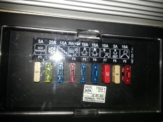

Inserito il 09/06/2017 alle: 16:40:58
No, ho questa centralina (immagine scaricata da internet).
grazie per la tua risposta, sei stato gentilissimo
