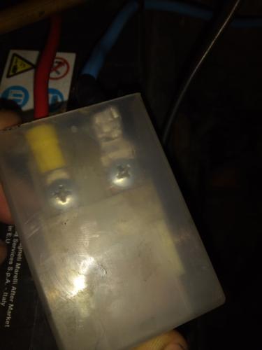

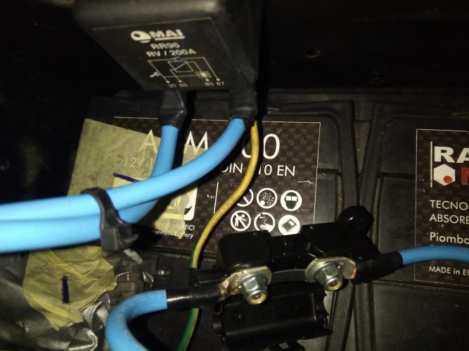

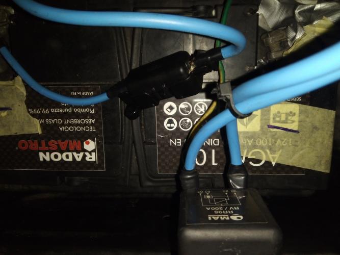

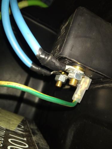

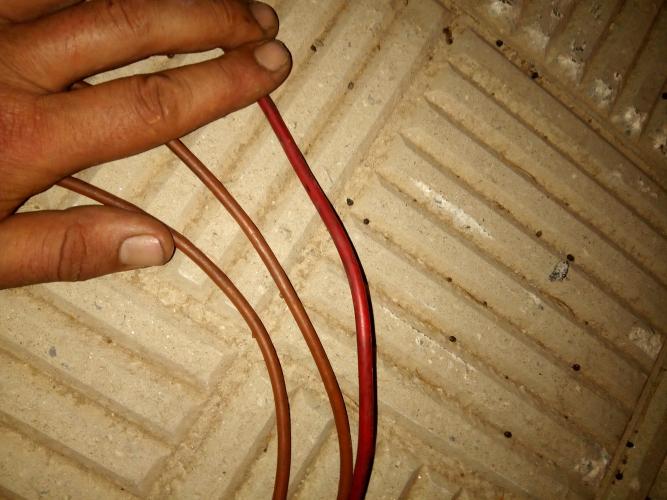

Inserito il 29/09/2018 alle: 02:41:19
IMG_20180929_020213(1).jpgBuonasera, dopo essere tornato alla pseudocasa a Tenerife(cmq il camperindecision) ho fatto il piccolo lavoretto di cablaggio tra bm e bs con un po di calma in piu per guadagnare tensione in marcia. E grazie a tutti quelli che mi hanno aiutato sul forum sono riuscito in cio che finoa un mese fa mi era proibitosad..
Risultati:
Di notte in marcia senza pannello:
14.3 v in bs con tutto spento.
14v con frigo a 12.
13.9v con frigo su Inverter,fari, abbaglianti e radio.
Direi che mon posso chiedere si piu a questo mezzo..ora da il 100% di quello che può.
Lavoro :
Aumentato il cavo da bm a bs da 6 mmq a 10 mmq cercando il compromesso tra chi mi suggeriva 16 o 25mmq e il consiglio di alva . It che mi suggeriva che un certo limite nel passaggio di corrente è da preferire,
​Aumentati i positivi dal rele alle bm bs da 4mmqfrowna sempre10mmq
Messo un fusibile lamellare  tra rele e bs da 20 a per prudenza e anche in avviamento con rele chiuso tutto ok(sulla bm c era già)
Un paio di foto dei vecchi cavi(degli elettrauto) e del nuovo cablaggio (del principiantesmiley)
IMG_20180929_015159.jpgIMG_20180929_015644(1).jpgIMG_20180929_023340.jpgIMG_20180929_015808.jpggrazie a tutti quelli che mi hanno dato suggerimenti su questa storia della tensione aulla bs! Per me il topic è risolto (spero!surprise)

15/06/2018 11024
Inserito il 01/10/2018 alle: 01:23:43
In risposta al messaggio di Laikone del 21/09/2018 alle 20:08:56
ricapitolando... abbiamo un mezzo del 91 con un alternatore da 55A a ZERO o giù di lì elettronica per il funzionamento della sola parte meccanica. abbiamo 2 bs che non vanno oltre i 13,13.3V durate la marcia abbiamo un
relais montato da un elettrauto che durante il normale funzionamento nella zona di connessione dei cavi scalda, sinonimo di cattiva connessione/conduzione. abbiamo un frigorifero che a 12V fa poco freddo abbiamo un inverter da 300W scarse che quando è in funzione per alimentare il frigorifero in marcia preleva corrente dalle BS A fronte del fatto che: nel 1991 non era previsto l'utilizzo dei fari accesi anche di giorno, ergo quasi H24 come adesso, ma che comunque l'impianto ben funzionava a quei tempi, è chiaro che qualcosa non va. I fari accesi anche di giorno portano un consumo di: 55+55W per i fari anteriori, 5+5W per le posizioni anteriori, 5+5W per le posizioni posteriori, non vedo luci di ingombro ulteriori, per cui siamo al massimo a 11A. Porterei esagerando a 20A il consumo totale della sola meccanica + illuminazione. Rimangono così 35A a disposizione per tutto il resto. Togliamo anche 110W di frigorifero a cui aggiungiamo anche il 10% di consumo dell'inverter. Siamo così a 10A di consumo per il solo frigorifero. 35A disponibili, meno i 10A del frigorifero, ne rimarrebbero 25. 25A sono quasi il 50% della potenza dell'alternatore il quale DEVE essere in grado di far arrivare 14V alle BS, se ciò non avviene abbiamo un problema, che personalmente cercherei di risolvere nel migliore dei modi, non con ci pensa il fotovoltaico, perchè se ci mettiamo in marcia con le BS al 100% e le scarichiamo perchè a livello meccanico non siamo in grado di produrre l'energia necessaria creiamo loro uno stress inutile che le porterà inevitabilmente a morte prematura. La BM, che è collegata in modo tale da ricevere TUTTO ciò che l'alternatore produce e magari non si rompe per 6/8 anni dietro fila, questo dovrebbe far pensare. E' vero, c'è l'attenuante che lei non si scarica mai tanto, e quindi non riceverebbe una botta da 25A sempre che l'efficienza dell'alternatore sia veritiera, ma mi sembra di capire che la filosofia sia quella di affermare di non andare mai troppo già con la carica, e allora dove sarebbe il problema per quei 25A? Stiamo parlando di un mezzo che ha quasi 30 anni, i conduttori, le crimpature ecc. ecc. non potranno mai essere efficienti come nel 1991 e quindi qualcosa si deve fare.  Quel mezzo con il motore al minimo dubito fortemente sia in grado di mantenere la carica delle 3 batteria, quindi ad ogni semaforo o rallentamento le batterie non faranno altro che scaricarsi. Figuriamoci la resa che il frigorifero può avere quando va a 12V... nella realtà dei fatti, tra funzionare a 12V e a 220V non è che c'è un mondo di differenza... se c'è grosso divario è semplicemente perchè la resistenza a 12V ricevendo meno corrente rende MOLTO meno, tutto qua. Se siamo a 13V sulla BS figuriamoci cosa arriva al frigo... con cavi di sezione minimale e lunghezze esagerate. Io, ma io sono io, non te, cambierei in TOTO i cavi a partire dall'alternatore fino alla BS recuperando il massimo che quell'alternatore può offrirti. Tutto il resto sono chiacchiere da bar. Molti allestitori, tra i quali i più blasonati, cambiano l'alternatore del mezzo con uno più potente, non mi risulta abbiano mai fatto danni a nessuna delle batterie di bordo.  Un ultimo esempio... i KIT DC di Dometic, nati per il funzionamento dei climatizzatori in marcia hanno in dotazione un sistema che prevede il TAGLIO dell'energia qualora i Volt siano troppo bassi proprio per NON scaricare le BS.  lo so che non ti ho convinto, ma non avevo nemmeno intenzione di farlo
Ho riletto adesso questo post e en effetti facendo persino meno di quanto consigliava da laikaone le tensioni sono corrette in tutte le mie circostanze di utilizzo.
​​​​​​I nuovi valori sono anche a motore al minimo...
morale i cavi erano un po sottodimensionati, molto per quanto riguarda il rele e l alternatore da 55a è piu che sufficiente per il mio utilizzo e questa è un ottima notizia!
Il frigo a 12 mi provoca una caduta di 0.3 v quindi il suo cavo va bene, infatti ora funziona quasi come a 220(se non altro mantiene la temperatura amche dopo ore di viaggio sotto il sole).
Curiositá...il kit dometic menzionato nel post, sono andato a vedere....fa lo stesso lavoro di un buon rele a controllo di tensione tipo il mio o ancor meglio il victronenergy cyrix ct (60 euro) e un buon inverter alta potenza (350/400 euro), con la differenza che costa un botto di piu...
Curioso il mondo degli accessori "dedicati per camper" delle marche "dedicate"... Offrono accessori che costano 10 VOLTE tanto accessori generici top gamma, con uguali scopi e prestazioni (vedasi pannelli, inverter,regolatori,caricabatterie, sigillanti e prodotti"per camper" e loro pari "uso civile".
