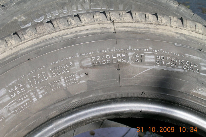

Inserito il 29/10/2009 alle: 21:11:33
il "max load .... at psi...." è scritto piccolino o abbastanza grande ? non posso trovare questa informazione da qualche altra parte oltre che sul pneumatico ? ora non ho bisogno di gomme nuove, guardavo le gomme perchè quelle che ho mi sembravano troppo schiacciate, grazie dell'offerta comunque se trovassi delle gomme delle stesse misure che reggono più peso, un pensiero a cambiare quelle posteriori ce lo farei, ma metterne delle altre identiche non mi serve. ciao sergio

Inserito il 31/10/2009 alle: 15:03:14
ottimo!!! da me ho trovato questa scritta significa che posso gonfiarle a 5.75 bar giusto ? la cosa strana è che 84 PSI = 5.79 bar e 5.75 bar = 83.4 PSI !!! alla continental non sanno trasformare le pressioni [:o)], speriamo che almeno i pneumatici li facciano bene [B)] inoltre sul mio pneumatico c'è la data 0508 (quinta settimana del 2008) ma il mio pneumatico stà sul mio camper già dal 21.08.2007 [B)]

Inserito il 31/10/2009 alle: 15:17:45
se carichi tot kg ..devi tot bar.PSI.kgpas guarda questa foto non noti che è un imperativo ! questi francesi [8D] io ruota porto tot kg se (=at) mi gonfi a tot bar.kgpas.atm.PSI puo esserci un errore di paral'asse[8D] svizzzzzzero ...? se digitale batteria scarsa[8D]

Inserito il 31/10/2009 alle: 15:37:50
puo esserci un errore di paral'asse svizzzzzzero ...? se digitale batteria scarsa queste 3 righe non le ho capite.... si son svizzero.... !?!?!? batteria scarsa se digitale ??? che vuoi dire ? lunedì se tutto va bene vado di nuovo al garage per provare le catene. discuto ancora una volta la pressione delle ruote le ruote davanti portano meno peso e il costruttore dice di metterci 4 bar. io ne ho messi 5, va bene o son pericolosi ?
21/03/2009 29503
Inserito il 31/10/2009 alle: 16:06:32
5,75 oppure 5,79 quattro centesimi 1%! svizzzzero [;)] qualsiasi apparecchio a batterie può sbagliare se queste non hanno una buona carica strumento tradizionaòle a lancetta L'errore di parallasse è un errore di misurazione dovuto al diverso punto di vista che si può assumere nell'osservare uno strumento nell'atto della misura.praticamente gli occhi a 90gradi non + in alto ,+ basso, + laterale quindi un quasi 6,00 è ok le anteriori? ma non sono uquali alle posteriori ? il costruttore delle gomme ? il test migliore è controllare se si consumano in modo uniforme se il centro a più mm dei lati vuol dire pressione insufficente
