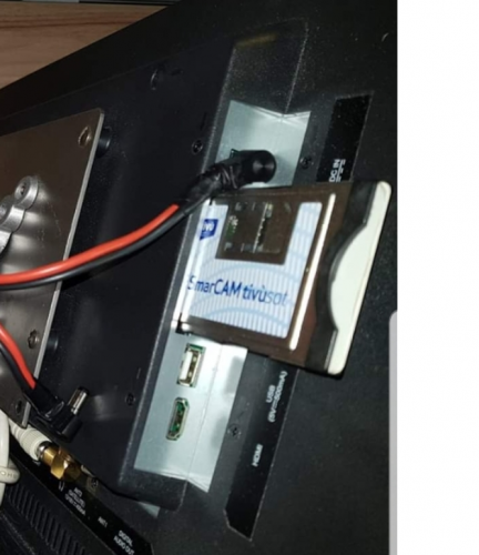

Buongiorno a tutti sono ignorante in materia e di questo chiedo scusa se le domande che faccio sembrano stupide. Ho acquistato un camper e mi hanno montato una tv Moove mod.155+ mi hanno detto che per vedere i canali Fininvest basta mettere la cam con la scheda tvsat oro visto che è HD io ho fatto il tutto il TV sente l'inserimento della cam ma non vedo niente più di prima. Premetto che la scheda è stata attivata mi è arrivato l'email di conferma. Qualcuno è in grado di aiutarmi dato che ho letto che è stato fatto? Grazie Massimo

basta mettere la cam con la scheda tvsat oro visto che è HD io ho fatto il tutto il TV sente l'inserimento della cam ma non vedo niente più di prima. Premetto che la scheda è stata attivata mi è arrivato l'email di conferma. Qualcuno è in grado di aiutarmi dato che ho letto che è stato fatto? Grazie Massimo Matalo
Credo di aver capito male,ma hai l'antenna satellitare vero?

Per vedere i programmi criptati trasmessi dalle varie emittenti (Rai, Mediaset, La7, ecc.) devi essere dotato della scheda TivùSat ( non mi pare esista la versione oro, ma forse son rimasto indietro) attivata e immessa in  un sistema di sintonia atto a leggere le schede TivùSat. Non tutti i decoder lo possono fare. Poi, ammessa la compatibilità del tuo sistema con TivùSat, se la sintonia dei canali avviene tramite un decoder esterno al televisore, la Cam con la scheda va inserita in questo decoder; se la sintonia dei canali avviene tramite un sintonizzatore interno al televisore, la Cam con la scheda va inserita sul televisore.
Fino a pochi giorni fa usavo la TivùSat nel decoder esterno, ora ho cambiato televisore e, avendo questi la sintonia satellitare interna, la scheda è sul televisore; vedo in HD.
in  un sistema di sintonia atto a leggere le schede TivùSat. Non tutti i decoder lo possono fare. Poi, ammessa la compatibilità del tuo sistema con TivùSat, se la sintonia dei canali avviene tramite un decoder esterno al televisore, la Cam con la scheda va inserita in questo decoder; se la sintonia dei canali avviene tramite un sintonizzatore interno al televisore, la Cam con la scheda va inserita sul televisore. Fino a pochi giorni fa usavo la TivùSat nel decoder esterno, ora ho cambiato televisore e, avendo questi la sintonia satellitare interna, la scheda è sul televisore; vedo in HD. Giovanni
Caro Giovanni, sei rimasto indietro…. però alcuni tuoi discorsi sono parzialmente corretti, quindi vediamo di fare il punto per non creare ulteriori difficoltà a chi non ha ancora capito il funzionamento de TVSAT.
La scheda oro esiste già da molti mesi, forse da quasi 2 anni, e permette di vedere i canali HD e in 4K che oramai sono presenti sulla piattaforma TV SAT e che non si vedono con la scheda di colore blu..
Nel caso del richiedente gli hanno montato una CAM CI oppure CI+ che altro non è che tipo una scheda poco più grande di quella del TVSAT al cui interno si inserisce la scheda TVSAT e poi il tutto si inserisce in un apposito slot che è presente nei TV di nuova generazione e che hanno il ricevitore satellitare incorporato. Tale CAM CI oppure CI+ contiene un software che decripta il segnale proveniente dalla piattaforma TVSAT e per poter funzionare deve essere attivata attraverso l'apposita funzione su sito
www.tvsat.tv
Una volta fatta l'attivazione della scheda si vedono o dovrebbero vedere i canali trasmessi dalla piattaforma TVSAT, quindi con l'inserimento della CAM non è necessario avere il decoder esterno.
Adesso si deve cercare di capire perché Matalo non riesce a vedere i canali, quindi la prima cosa che gli chiedo e quella di sapere, anche se penso che la risposta sia positiva, se possiede la parabola e, cosa più importante, se questa è puntata correttamente sul satellite hotbird, perché se cosi fosse, dovresti vedere i canali presenti su TVSAT. Se non li vedi è perché probabilmente sei su ASTRA che si trova a pochi gradi da HOTBIRD, quindi prova a spostare la parabola orizzontalmente di pochi gradi.
Altra domanda: ma i canali del TVSAT sono già stati memorizzati sul TV? Penso di no, quindi ti consiglio di portare il tuo TV da qualcuno che ha il camper oppure a casa di qualcun altro che ha la parabola puntata su HOTBIRD e di fare la prima sintonia e la memorizzazione dei canali satellitari trasmessi dal TVSAT.
A quel punto riporti il TV sul tuo camper e puntando correttamente la parabola dovresti vedere i canali precedentemente memorizzati.
Se trovi i canali satellitari e nel TV vedi la scritta Tessera criptata non abilitata o qualcosa di simile e questa scritta rimane anche dopo 3/5 minuti senza che appaia nulla, allora la scheda non è attiva, quindi ti consiglio di rifare la procedura di attivazione della stessa.
Ancora una precisazione: le CAM sono di 2 tipi, la CI e la CI+ che sono diverse tra loro, la CI è per tv un po' datati mentre la CI+ per i più recenti. A questo punto è necessario capire il tuo TV quale accetta delle 2 tipologie, perché se il tv accetta la CI e hai la cam CI+ questa non funzionerà.
Facci sapere, ciao

se il tv e nuovo ma vecchio di costruzione ( 5-6 anni di deposito ) necessita di cam CI e non CI+ altrimenti bisogna aggiornare il tv.
nel corso degli anni le emittenti hanno aggiornato le frequenze dei trasponder. dunque se il tv e vecchio non ha lefrequenze aggiornate e non legge le cam ci+ .
ci sono passato pure io con un moove vecchiotto.ho dovuto cercare una cam ci e cambiare le frequenze sul decoder  tv.
la scheda va bene sia la oro che la silver che ti permette ugualmente di vedere in hd .

contatta su wz federico il tecnico di moscatelli della direct import che distribuisce e fa assistenza al marchio.
tramite numero di serie del tv ti dirà cosa fare.
il n. di tel. e a disposizione dei clienti.
Federico 348 488 4234

Chiama Federico della Moscatelli di Milano (io ho avuto bisogno pochi giorni fa) è gentilissimo e competente ti aiuterà di sicuro.

Salve hai la stessa identica tv che ho io nuova, io ho comprato la scheda tv sat con la cam versione oro 4k. io per attivare ho fatto la procedura come da sito tv sat una volta ricevuto email di attivazione ho puntato la parabola su satellite Hotbird 13 e inserito la cam con la scheda dopo circa 30-40 minuti si e attivata completamente e funziona tutto rai mediaset ecc..

Premetto che intervengo non per polemizzare perché non c'è motivo. Dunque, come avevo sospettato, sono rimasto indietro e fa sempre piacere aggiornarsi. Una cosa che non mi quadra, però, è la tua affermazione circa la necessità della scheda oro per vedere i canali Tivùsat in HD: il mio televisore è HD, con sintonia sia terrestre che satellitare, vede benissimo i canali Tivusat in HD; del 4K, non avendolo sul camper, non posso fare prove; quello che ho a casa (4K) non ha la sintonia satellitare.
Praticamente, la stessa CAM + Scheda Tivùsat (celeste/azzurra), se la inserisco nel decoder che guida anche la parabola nella ricerca automatica del satellite (decoder non HD, ha 12 anni, quasi 13), collegando via scart il televisore (HD), vedo i normali canali (non HD); se passo CAM e Scheda sul televisore (dopo aver ovviamente puntato il satellite), vedo i canali HD. E' solo la mia testimonianza senza altri scopi!

Quindi vorresti confermare che le smart card tivu sat blu celeste in TV r decoder HD si vedono i canali hd tivu sat?  Se fosse, quelli di TV sat ci stanno prendendo per i fondelli perché sul sito TV sat affermano che le vecchie schede blu azzurre sono per i canali SD non HD, mentre le nuove card oro sono per vedere i canali HD su tivu sat... Che sia una trovata per fare spendere soldi per comprare la nuova card oro?
Ho la stesa TV, e la stessa cam, se contatti direttamente moove ti spiegano ogni passaggio se hai attivato correttamente la TV sat.
Ti chiederanno il numero di serie della TV che se è stata costruita prima di un certo periodo necessita di un aggiornamento.
Cmq sentili sono gentilissimi

Forse non hai capito, a me non interessa la TV moove, io voglio solo capire se con la smart card blu tivu sat  azzurra  vecchio modello inserendola su una TV hd di ultima generazione assieme alla cam + scheda tivu sat blu azzurra si vedono i canali hd di tivu sat sul satellite.. Io sapevo di no..
Cam CI con scheda azzurra = non si vedono i canali HD
Cam CI con scheda oro = non si vedono i canali HD
Cam CI+ con scheda azzurra = non si vedono i canali HD
Cam CI+ con scheda oro = si vedono i canali HD 4K e tutti gli altri presenti nella piattaforma TVSAT

io ho un tv moove cam CI scheda grigio/azzurra e vedo in hd

Nella mia tv con ingresso CI, CAM CI e smartcard azzurra (vecchia di 10 anni, la usavo sul Ping Tech), vedo perfettamente tutti i canali HD.
Andrebbe precisato che i canali HD, per poter essere visti, richiedono una sintonizzazione molto buona, ed apparecchi di una certa qualità, altrimenti non si vedono tutti, ad esempio gli HD RAI hanno un segnale ottimo, quelli si ricevono meglio di tutti.
Tutti gli altri canali HD a scendere, hanno un segnale meno potente, Mediaset, La7 ecc, non a caso a volte si vedono bene i RAI, ma non si vedono i Mediaset (cielo molto nuvoloso ecc)
E' anche vero che per tagliare la testa al toro, occorrerebbe una parabola di diametro molto grande (almeno 80cm), io con una 65cm sono abbastanza contento, ma quando il cielo è molto coperto, qualche HD Mediaset inizia a non vedersi.
Poi è chiaro che non mi straccio le vesti se per una sera non vedo qualche canale

Nella mia tv con ingresso CI, CAM CI e smartcard azzurra (vecchia di 10 anni, la usavo sul Ping Tech), vedo perfettamente tutti i canali HD. Andrebbe precisato che i canali HD, per poter essere visti, richiedono una sintonizzazione
molto buona, ed apparecchi di una certa qualità, altrimenti non si vedono tutti, ad esempio gli HD RAI hanno un segnale ottimo, quelli si ricevono meglio di tutti. Tutti gli altri canali HD a scendere, hanno un segnale meno potente, Mediaset, La7 ecc, non a caso a volte si vedono bene i RAI, ma non si vedono i Mediaset (cielo molto nuvoloso ecc) E' anche vero che per tagliare la testa al toro, occorrerebbe una parabola di diametro molto grande (almeno 80cm), io con una 65cm sono abbastanza contento, ma quando il cielo è molto coperto, qualche HD Mediaset inizia a non vedersi. Poi è chiaro che non mi straccio le vesti se per una sera non vedo qualche canale
concordo in merito ai canali hd di mediaset . quando non si vedono passo a quelli in sd che ho ugualmente memorizzati.
che poi a dirla tutta non è che ci sia tutta sta differenza in termini di qualità di immagine su un 19 pollici .
la differenza è piu marcata  sui tv grandi

Confermo. Nel mio caso, con la scheda celeste/azzurra, acquisita poco dopo la formazione dell'accordo TivùSat (quindi parliamo di diversi anni fa), immessa in un televisore HD, con sintonia satellitare S2, vede tutti i canali HD. Per chiarire, su ogni canale appare il nome del canale con l'aggiunta HD (p.e. Rai1 HD). Come ho scritto, se la stessa scheda la infilo nel decoder  esterno, non Hd ed S1 e non S2, che gestisce la ricerca del satellite, e collego il televisore HD via scart, allora vedo solo i canali normali (p.e. Ra1 senza HD).

concordo in merito ai canali hd di mediaset . quando non si vedono passo a quelli in sd che ho ugualmente memorizzati. che poi a dirla tutta non è che ci sia tutta sta differenza in termini di qualità di immagine su un 19 pollici . la differenza è piu marcata  sui tv grandi
Assolutamente vero, ho dimenticato di precisarlo, se non vedo gli HD (a causa del segnale scarso), passo a quelli normali che in genere sono sempre visibili

Non so dove hai letto che con le "vecchie" smartcard azzurre non puoi vedere gli HD,  ma so per certo che i due tipi di smartcard (azzurre e gold) sono identiche (me lo ha detto un installatore sat in gamba), la differenza è che con le gold (dove è scritto anche "HD") puoi vedere ANCHE i canali in 4k, ad oggi praticamente inesistenti in Italia, qualcosina in Francia.
Come ho scritto, posso confermare ciò, perchè sto usando la mia stra-vecchia smartcard Tivusat di 8/10 anni fa (allora inserita in un decoder Linux Ping Tech), oggi montata su una CAM Tivusat vecchia come Noè (azzurra pure lei), e vedo alla perfezione tutti gli HD.
In camper ho un 24 pollici per cui la differenza tra un canale normale ed uno in HD la si vede, eccome, ovviamente occorre il tv adeguato.
Per cui, possessori delle vecchie smartcard Tivusat, non sostituitele, perchè fanno esattamente quello che fanno le Gold HD... quando arriverà il 4k se ne parlerà

allora c'e' qualcosa che non va nel mio impianto,perchè io con tv 19 HD  di ultima generazione
https://www.telesystem-world.co...
  con  cam hd e tessera blu azzurra sul satellite vedo tutti i cali tivu sat ma non in hd solo in sd ,  unica costante potrebbe essere il segnale ricevuto dal satellite che segna potenza 100% qualità 55% che non mi permette di ricevere i canali hd ... contattando il servizio tivu sa l'operatore mi ha detto che con la tessera di vecchia generazione potrebbe non permettere di vedere i canali hd e in questi casi è necessaria la nuova tessera oro tivu sat.. ma come al solito in ultimo si riservano affermando che le tessere tivu sat oro sono garantite per la visione dei loro canali solo su decoder e tv con il bollino tivu sat compatibile
La potenza/qualità del segnale per vedere gli HD è fondamentale, così come lo è il diametro della parabola, ricordo che in un camper precedente avevo una parabola semiautomatica diametro 50/55 (non  ricordo esattamente), ed a volte alcuni HD non li vedevo proprio, specialmente quelli delle tv "secondarie".
Oggi ho una 65cm e la cosa è migliorata molto, anche se devo dire che al limite del foot print (sud del Portogallo, nord Scozia ecc), gli HD di Mediaset e La7 facevo fatica a vederli (ok invece quelli della Rai).
Allo stesso modo il maltempo può influire, quello che con al parabola da 50cm non vedevo, oggi lo vedo abbastanza bene.
In caso di segnale disturbato, con diametri piccoli, a volte è sufficiente muoversi nel camper (farlo ondeggiare) per vedere interferenze o interruzioni
Per un "fanatico" tv ed HD direi che è d'obbligo una parabola da 80cm,
Ultima cosa i cablaggi/connessioni, devono essere ben serrati e ben fatti, un connettore un pò allentato non perdona, l'HD è davvero permaloso, tutto deve essere ben fatto.
Il tipo/marca di tv potrà fare la differenza, ma secondo me è più una questione di impostazioni e delle sue capacità a "digerirsi" la CAM esterna, ho letto di possessori tv di marca nota, che con le CAM Tivusat non andavano molto d'accordo, era sempre uno spegni e riaccendi.
Mi viene in mente una mia vicenda, tempo fa realizzai il cavetto di alimentazione a 12v della lunghezza precisa per arrivare alla tv, non mi accorsi che una vola innestato, il connettore lato tv (del tipo cilindrico col foro interno) non rimaneva inserito a fondo come doveva, per effetto del cavo troppo teso.
Inizialmente non ci feci caso, ma in quel contesto iniziai ad avere problemi di ricezione (un pò su tutti i canali), dopo averle provate tutte, misi un dito sul connettore e mi accorsi che era bollente.
Per farla breve, non facendo contatto per bene, tendeva a far scaldare tutta la zona della CAM (ripeto.. bollente), probabilmente causando problemi indiretti alla ricezione, forse anche a causa dell'alimentazione non costante (un tv con CAM annessa "beve" parecchia corrente".
Sistemato il connettore (cavo più lungo e.. lasco) tutto risolto
Eccolo il maledetto nella foto
Mie considerazioni sulla tua situazione.
Qualità al 55%, per gli HD mi sembra decisamente pochina (secondo me lo sarebbe anche per molti SD), se ben ricordo io sono mediamente almeno all'80% se non di più, dovrei guardare.
Con un 55% credo che anche una gold possa fare poco, lì dipende forse dalla CAM, ma sopratutto dalla parabola, cioè il diametro (più è piccolo e più la qualità tende ad "ondeggiare"), stabilità (se è su un supporto con del gioco, la qualità scende e sale a seconda di dove si muove), per ultimo la fermata sul puntamento, quando si ferma deve trovarsi perfettamente orientata, in quel caso dipende inevitabilmente dalla marca o magari da problemi del sw di puntamento da aggiornare.
Comunque è matematico che con l'impianto ok, con CAM gold e smartcard azzurra gli HD LI DEVI VEDERE.
PS La mia tv è una cinesata che più cinesata non si può, Changhong 12v, 24 pollici, con "pidocchiosa" interfaccia CI, non ha le miriadi di funzioni delle la tre, ma ah tutte le porte necessarie, e sopratutto, sono anni che mi fa vedere Tivusat in HD senza battere ciglio
