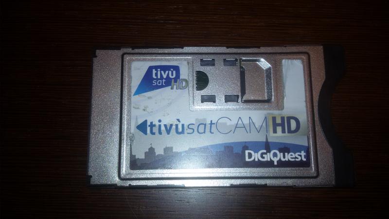

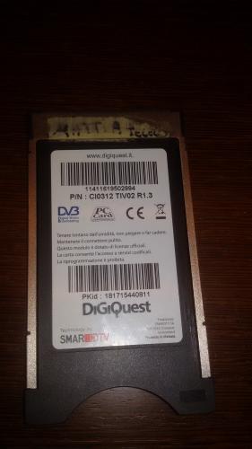

Ho cercato di leggere tutto ma vorrei ugualmente un consiglio:
sto installando una vecchia magicsat ci di Teleco, il puntatore-decoder è aggiornato e vedo rai 1-2-3, vorrei acquistare la cam+card per vedere mediaset.
Il tecnico di teleco mi ha mostato una cam blu (foto allegata) adatta al mio decoder20190506_102206(1).jpg20190506_102240.jpge raccomandandomi di non utilizzare la versione oro perchè non compatibile.
Mi piacerebbe capire se devo trovare solo una cam identica o funzionano anche le varie Samsung e altre che trovo in vendita nell'usato e poi quale deve essere la card da abbinare (immagino tivusat ma probabilmente non quella oro).
preciso che la installerei nello slot del  decoder anche se la tv (di 10 anni) ne ha un altro.
Non sono particolarmente interessato all' HD ma il fatto di non avere l'apposita scheda comporta di non vedere il canale o vederlo solo in normale definizione?

Ho cercato di leggere tutto ma vorrei ugualmente un consiglio: sto installando una vecchia magicsat ci di Teleco, il puntatore-decoder è aggiornato e vedo rai 1-2-3, vorrei acquistare la cam+card per vedere mediaset. Il
tecnico di teleco mi ha mostato una cam blu (foto allegata) adatta al mio decodere raccomandandomi di non utilizzare la versione oro perchè non compatibile. Mi piacerebbe capire se devo trovare solo una cam identica o funzionano anche le varie Samsung e altre che trovo in vendita nell'usato e poi quale deve essere la card da abbinare (immagino tivusat ma probabilmente non quella oro). preciso che la installerei nello slot del  decoder anche se la tv (di 10 anni) ne ha un altro. Non sono particolarmente interessato all' HD ma il fatto di non avere l'apposita scheda comporta di non vedere il canale o vederlo solo in normale definizione?
In quella CAM puoi inserire/usare solo tessere Tivusat.
E' una CAM HD, quindi qualsiasi tessera Tivusat inserirai (azzurra, oro, rosa...), potrai vedere tutti i canali TIvusat (anche gli HD).
In rete si trovano CAM + tessera Gold a partire da 40 euro, per cui decidi tu, se invece trovi qualcuno che ti regala una tessera (anche azzurra), sei già a posto

In quella CAM puoi inserire/usare solo tessere Tivusat. E' una CAM HD, quindi qualsiasi tessera Tivusat inserirai (azzurra, oro, rosa...), potrai vedere tutti i canali TIvusat (anche gli HD). In rete si trovano CAM + tessera Gold a partire da 40 euro, per cui decidi tu, se invece trovi qualcuno che ti regala una tessera (anche azzurra), sei già a posto
Grazie, Non ne dubito ma a me purtroppo non regala niente nessuno e ti sarei grato se potessi segnalarmela wink.
In realtà le trovo di diverse marche e solo senza card.
Cosa dovrei controllare per assicurarmi che sia uguale a quella delle foto postate ? Poi troverei la card? Mah!

Grazie, Non ne dubito ma a me purtroppo non regala niente nessuno e ti sarei grato se potessi segnalarmela . In realtà le trovo di diverse marche e solo senza card. Cosa dovrei controllare per assicurarmi che sia uguale a quella delle foto postate ? Poi troverei la card? Mah!
dalla foto postata, ma non si riesce a leggere, dovrebbe essere una cam con standard CI ( common interface )
quindi dovrai cercare una cam CI e non CI+ ( common interface plus )
poi la scheda puo essere blu oro paonazza non ha importanza .

comunque mi sembra di aver capito che qualsiasi cam CI hd (samsung / mediaset/ panasonic o altre) funzionerà come la digiquest della foto che ho postato e che tutte le varie smart card mi concederanno di accedere a tivusat.
è corretto?

Servono entrambe.  comunque mi sembra di aver capito che qualsiasi cam CI hd (samsung / mediaset/ panasonic o altre) funzionerà come la digiquest della foto che ho postato e che tutte le varie smart card mi concederanno di accedere a tivusat. è corretto?
esttamente . assicurati che tipo di standard ( CI oppure CI+ ) supporta il tuo decoder integrato al tv oppure esterno. questo è importante. poi le card o schede vanno bene tutte.
