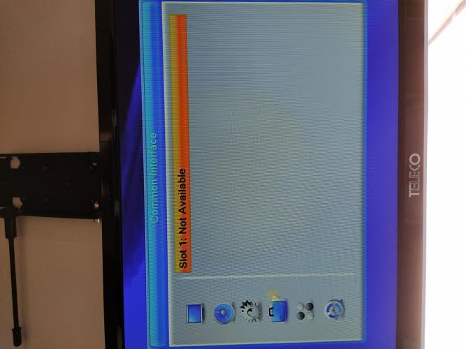

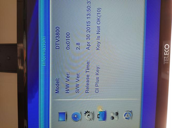

Stamattina ho cercato di fare il punto proprio partendo dalle vostre note e ho reperito ulteriori info che mi fanno pensare che il problema potrebbe risiedere proprio nella porta Common Interface, sempre ammesso che la scheda (che come dicevo risulta attiva) non abbia qualche problema.

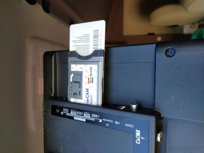

Vi allego le foto sia del punto di inserimento della scheda e la tipologia della stessa, aggiungo anche le foto che mi allertano sulla porta Common Interface.
Voi che ne pensate?IMG_20210701_092114.jpgIMG_20210701_092230.jpgIMG_20210701_090951.jpgIMG_20210701_091027.jpg

proprio nella porta Common Interface, sempre ammesso che la scheda (che come dicevo risulta attiva) non abbia qualche problema. Vi allego le foto sia del punto di inserimento della scheda e la tipologia della stessa, aggiungo anche le foto che mi allertano sulla porta Common Interface. Voi che ne pensate?
La tessere va inserita completamente nella cam:
...certo, era solo per far vedere il senso di inserimento...

Purtroppo non è semplice capire cosa possa essere a causare ciò, quindi dovrai andare per tentativi ed il primo è quello di trovare, magari parcheggiato vicino a te, un camperista che abbia la scheda TV SAT inserita nella CAM da prestarti. A quel punto logli la tua CAM e la tua tessera ed inserisci nel TV la CAM e la tessera data dal collega.
Fatta una nuova sintonia, se vedi tutto, significa che tu hai il problema, quindi dovrai capire se è la tua CAM o la tua SCHEDA che non va, pertanto, andando a tentativi, estrai la tessera dell'amico ed inserisci la tua nella CAM dell'amico, se il problema attuale non viene fuori quindi vedi tutto come prima significa che a tua tessera funziona. A questo punto dovrai provare la CAM, quindi metti la tua CAM con la scheda del tuo amico, se tutto funziona significa che è la tua CAM ad avere problemi, quindi andrà sostituita.

nel menu della tv c'e' una voce per vedere i dati della tessera/came inserita e se tutto ok, prova entrare nel menù e vedi se la tv ti legge correttamente la tessera inserita ,se risulta tutto ok ,il problema e da altra parte wink

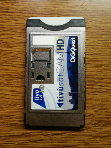

2) la cam telesystem che si vede nell'immagine che hai postato non ha la scritta HD ,verifica se sia HD ...
3) per tagliare la testa al toro dovresti provare quella cam+ tessera su una tv in casa ...

Per vedereni canali HD la condizione necessaria è quella di avere la cam HD e quella della foto non mi pare lo sia. La tessera invece può anche essere quella azzurra non HD ma se la cam lo è i canali HD si vedranno lo stesso.
