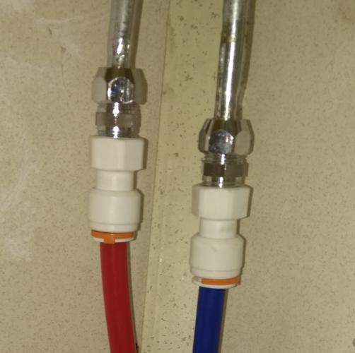

Premetto che è un lavoro che a casa una volta ho fatto, cambiarlo in camper è sostanzialmente differente ? Sono di diametro standard ? Non vorrei segare il top !
Ho visto che dal rubinetto scendono due tubi uno rosso e uno blu, con una strana chiusura, ecco l'unica cosa che non ho mai toccato. Si aprono facilmente e in sicurezza ?

Normalmente le filettature sono standard, quelle usate in idraulica&gas, quello che definisci strano è il raccordo tra il tubo in plastica dell'impianto ed il flessibile del rubinetto? di solito sui camper si usano raccordi rapidi John Guest per connettere la tuberia. Se i raccordi sono quelli per sfilare il tubo basta premere la rondella e tirare il tubo, naturalmente dopo aver fermato la pompa ed aver tolto la pressione.

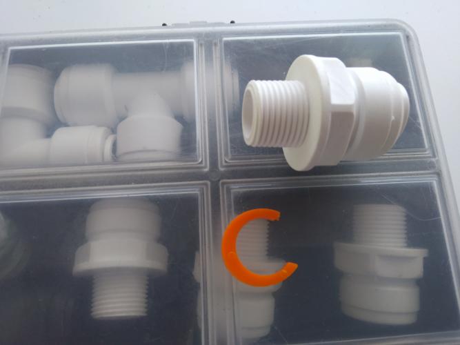

Inserito il 02/05/2019 alle: 16:01:27
per gli attacchi, dovresti avere questojg.jpg da avvitare al flessibile del rubinetto ed innestare al tubo dell'impianto camper

per gli attacchi, dovresti avere questo da avvitare al flessibile del rubinetto ed innestare al tubo dell'impianto camper
Si l'attacco assomiglia a quello.

Inserito il 03/05/2019 alle: 11:47:31
ok, allora devi togliere i tubi rosso/blu da quegli attacchi, e svitare gli attacchi dai flessibili del miscelatore che vuoi sostituire, e riavvitarli a quello nuovo.
se quello nuovo non ha i flessibili,ma dei tubi rigidi devi usare questo
stando attento agli eventuali diametri diversi . in teoria i tubi blu/rosso del camper sono da 12 e i tubi rigidi dei miscelatori da 8
quindi devi misurare entrambi prima e poi prendere l'innesto adattao

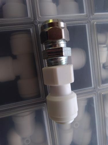

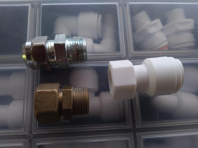

Inserito il 03/05/2019 alle: 13:21:14
Ci sono più modelli di rubinetti per lavelli...i più comuni sono...
1) con raccordi flessibili con terminale 3/8 oppure da 1/2 pollice femmina...
2) raccordi di giunzione in tubo rigido da 10mm...
Se é un rubinetto con tubi di raccordo rigido puoi fare così...
usando questi raccordi..
invece se ha i tubi flessibili con raccordi femmina puoi adoperare questo tipo...P_20190503_130458.jpg
Un saluto.

finalmente un intervento con foto univoche alle svariate tipologie di collegamento ,  dani1967   con quelle foto non puoi sbagliare , per il foro passante generalmente non è mai superiore  di 35 mm e se fosse più picolo basta allargarlo
