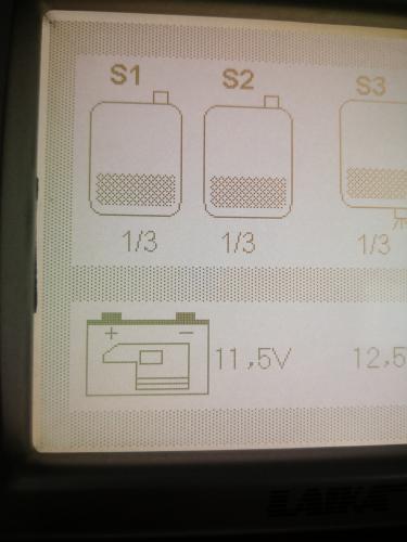

Inserito il 10/10/2024 alle: 11:38:51

31/03/2004 21022
Inserito il 10/10/2024 alle: 11:47:35
In risposta al messaggio di Gasdonkey del 10/10/2024 alle 11:38:51
Si è accesa solo la luce del display
devi però rispondere alle domande che ti faccio se ti interessa avere rispeste utili, altriemnti rimaniamo sempre e solo nel vago delle possibili cause...
1) quando colleghi la 230V quanti Volt leggi sulla BS?
2) Se quando sei fermo leggi 11,5V è apparentemente una questione di batterie scariche, lascindo ilmezzo collegato alla 230V per 24H quando lo stacchi e accendi sempre solo una lampadina continui a leggere quei 11,5V?
Ripeto, così a occhio hai le batterie da cambiare, ma una verifica con il tester la farei... prima...

13/01/2006 25431
Inserito il 10/10/2024 alle: 15:18:09
Non mi torna...
Se tu avessi due batterie normali in parallelo, NON AGM, e una delle due avesse un elemento in corto, si comporterebbe esattamente così.
Riesci a separare le due BS e a misurarle singolarmente con un tester digitale?
Se, come temo, non hai il tester digitale usa la centralina del camper per misurare la BS col motore im moto, ma devi fare due prove separate, collegando a turno una BS per volta.
Una foto delle BS chiarirebbe ogni dubbio.
Prima di comprare due litio costose e rvoluzionare l'impianto, io 10 minuti di prove gratis li farei...
