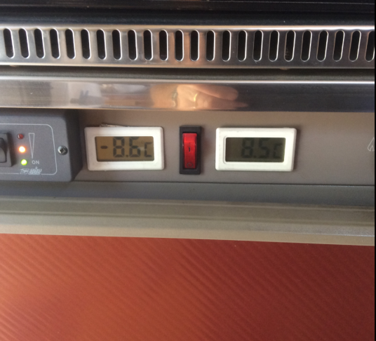

Ci sono camperisti e camperisti, mi pare. Ho un trivalente, l'acqua fredda devo diluirla con acqua a temperatura ambiente nella proporzione 1/3 fredda, 2/3 calda per evitare dolores de pansa. Da caldo, in tre ore, congela in celletta.
Ovviamente ho le doppie ventoline con doppio controllo termostatico (doppia velocità) per gestire il punto migliore della temperatura di condensazione; faccio la pulizia annuale del camino, bruciatore ed ugello; ho sostituito completamente il complesso bruciatore/ugello dopo otto anni cominciando a presentare segni di ruggine. Certo che, se non si fa manutenzione, il rendimento sarà molto scarso. Se non si controlla la temperatura di condensazione, il rendimento sarà molto deludente.
Proprio ieri, il vicino di camper con frigo a compressore lamentava che il suo ronzio notturno l'aveva proprio sfinito. Valli a capire, questi camperisti!
