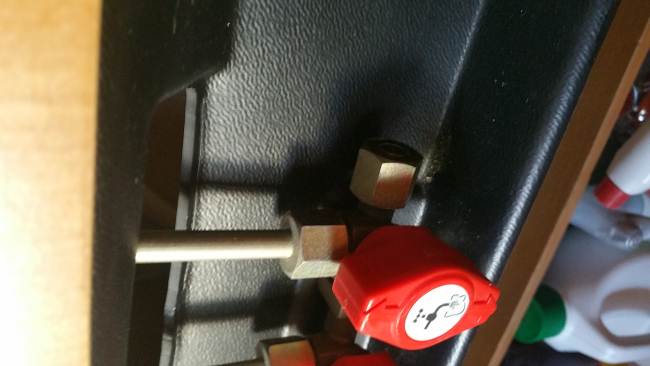

Una curiosità:
Come pensi di fare per il cecchio impianto del gas?
Lo lasci e metti un tappo in fondo al tubo (dove scolleghi il vecchio frigo), sostituisci il gruppo valvole da 3 a 2?
Lo so che basta chiudere il rubinetto, ma non mi piace proprio l'idea che qualcuno possa aprirlo.

Una curiosità: Come pensi di fare per il cecchio impianto del gas? Lo lasci e metti un tappo in fondo al tubo (dove scolleghi il vecchio frigo), sostituisci il gruppo valvole da 3 a 2? Lo so che basta chiudere il rubinetto, ma non mi piace proprio l'idea che qualcuno possa aprirlo.
Non basta chiudere il rubinetto. Troppo pericoloso.
Appena ho mezz'ora mi cerco uno di questi tappi. Anche se onestamente non so dove...

Inserito il 03/08/2016 alle: 12:22:22
Il tappo lo monto sul gruppo valvole

In risposta al messaggio di RobertoBcn del 03/08/2016 alle 12:22:22
Il tappo lo monto sul gruppo valvole Lavorare é veramente uno schifº: per convincerti a farlo ti devono pagare.
togli il tubo e gli puoi mettere una sfera
