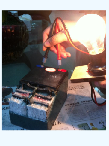

foto di una batteria aperta che funziona senza liquido:

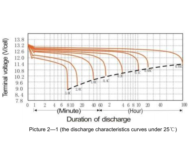

Qui i dati per la scarica della batteria da 100Ah (misurati in 10 ore) della lead crystal. il voltaggio e' per cella e va moltiplicato per sei per il voltaggio della batteria.
qui il grafico
si vede che hanno una tensione alta fino che sono quasi esaurite.
nelle istruzioni della batteria scrivono che per evitare la solfatazione se la si scarica con correnti basse (sotto 5A) o in modo non continuo non bisogna scendere sotto 11.4V.
l'importatore tedesco nel forum tedesco ha scritto che non solfatano ma forse non e' bene in chiaro se nelle istruzioni della batteria scrivono che puo' farlo con correnti basse se si scende sotto 11.4V. A quel voltaggio pero' gli Ah sono usciti piu' o meno tutti con amperaggio basso.
