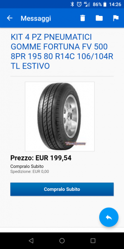

Queste possono andare bene?

misura e indice di carico vanno bene son anzi superiori
il prezzo troppo superiore anche il gommista più esoso te ne da 2 lavoro compreso

scusami ma la misura NON va bene, se sul libretto è riportato 195r14 quelle indicate da Beppe84 sono 195/80 ossia a sezione ribassata, ma se non riportate come alternativa sul libretto non va.
Anche sul prezzo, probabilmente non hai notato che è per 4 gomme, quindi il prezzo non è alto

Si il prezzo è per 4 gomme ma però a quanto ho capito non vanno bene comunque vi ringrazio per i consigli
