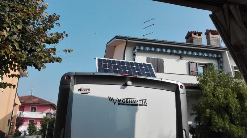

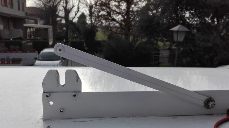

Ciao epsoncolor io ho fatto così se hai bisogno chiedi pure lieto di poterti essere utile ciao Franco IMG-20181220-WA0001.jpgIMG-20181220-WA0000.jpg

Ciao epsoncolor e sergio , il sistema è manuale in quanto ne ho montato uno davanti e uno dietro al maxi oblò quindi riesco a sollevarlo facilmente,ho solo messo un micro con un cicalino sotto chiave per non dimenticarlo aperto, a dire la verità avrei già costruito un sistema meccanico  elettrico per sollevarlo e ruotarlo ma al momento ho sospeso perché ho già troppa roba in movimento sul tetto(antenna cb antenna digitale di alvaro sollevabili per entrare in garage e paraparabola). Al momento il sistema
giace in garage nella scansia dei tanti progetti iniziati. Comunque se posso essere utile sono qui
ciao Franco. 20181008_123113(3).jpgIMG-20181221-WA0000(1).jpgIMG-20171215-WA0002(6).jpg

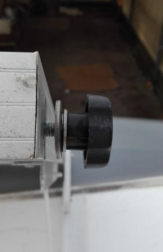

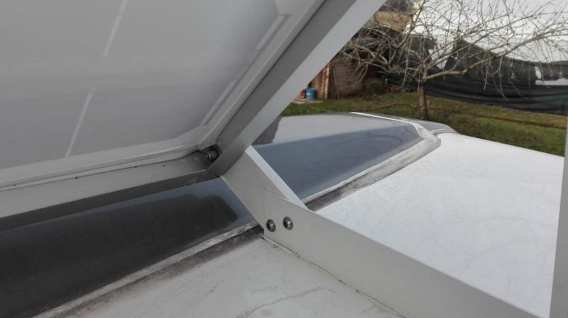

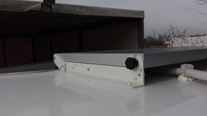

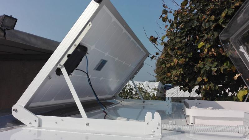

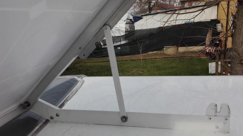

Ciao per il fissaggio ho usato dell angolare di alluminio 40x40, per tenerlo sollevato ho usato del piatto sempre di alluminio con
un perno da 5mm mentre nel pannello ho messo un angolare 20x20 con tre fori per regolare l inclinazione per tenerlo chiuso ho
usato dei pomelli filettati che stringo in quelle asole che vedi in primo piano. Per 8 dicembre a Bolzano con i 2 pannnelli in piano
leggevo 4,5A con il pannello inclinato e l altro in piano ho letto 6,5A. Comunque se interessa domani faccio altre foto ciao
a tutti Franco

Ciao pesoncolor e a tutti gli utenti ecco le nuove foto spero ti siano utili. Comunque per qualsiasi cosa sono qui ciao Franco IMG-20181222-WA0004.jpgIMG-20181222-WA0003.jpgIMG-20181222-WA0002.jpgIMG-20181222-WA0001.jpgIMG-20181222-WA0000.jpg
