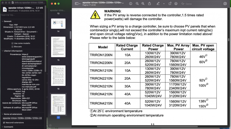

C'è un po' di confusione sulla potenza nominale dei pannelli gestibili dai regolatori, i 20 A sono la corrente massima che può arrivare alla batteria, sarebbe per tutti 260 W reali; è noto che la capacità nominale dei pannelli non è mai raggiungibile, nel migliore dei casi si arriva all'80% della stessa che corrisponde a 325 W di pannelli, Epever ha recentemente corretto i suoi manuali ed ora dichiara addirittura 780 W, sempre per pannelli a 12 V, la guerra sui dati delle schede tecniche li ha portati ad accettare pannelli fino a 3 volte il nominale, questo non vuol dire che il regolatore da 20 A può erogare alla batteria 60 A, quel valore resta 20 A, ma che è in grado, senza guastarsi di poter essere collegato a 780 W di pannelli, ovviamente i picchi di corrente sopra i 20 A vengono tagliati.
Ricordiamoci che i picchi sono pochi istanti, pochi minuti e solo nelle migliori condizioni, non sono questi che ci caricano le batterie.
Qui sotto i dati per il TRIRON2210
Rated Charge Current  20A
Rated Charge Power 260W/12
Max. PV Array 780W/12V
Giuliopgn
Modificato da Giuliopgn il 04/04/2022 alle 20:28:59
pannelli non è mai raggiungibile, nel migliore dei casi si arriva all'80% della stessa che corrisponde a 325 W di pannelli, Epever ha recentemente corretto i suoi manuali ed ora dichiara addirittura 780 W, sempre per pannelli a 12 V, la guerra sui dati delle schede tecniche li ha portati ad accettare pannelli fino a 3 volte il nominale, questo non vuol dire che il regolatore da 20 A può erogare alla batteria 60 A, quel valore resta 20 A, ma che è in grado, senza guastarsi di poter essere collegato a 780 W di pannelli, ovviamente i picchi di corrente sopra i 20 A vengono tagliati. Ricordiamoci che i picchi sono pochi istanti, pochi minuti e solo nelle migliori condizioni, non sono questi che ci caricano le batterie. Qui sotto i dati per il TRIRON2210 Rated Charge Current  20A Rated Charge Power 260W/12 Max. PV Array 780W/12V
Dove starebbe la confusione? Ho citato quanti Wp vengono al massimo gestiti dai regolatori e non quanti è possibile loro collegare.
Nelle varie prove fatte collegando un pannello da 435Wp al Western WRM20 ho potuto rilevare/constatare una potenza massima di 312 Watt, lo stesso pannello collegato pochi minuti dopo al Victron Energy 100/50 è arrivato ad una potenza di 381 Watt.
Ciro.
Non me ne volere hai scritto:
Tanto recenti queste correzioni non sono, esistevano già 3 anni fà, avevo scaricato il manuale d'uso l'11 dicembre del 2019.
Ciro.

Ciro, guarda che io ho detto che la confusione la creano i costruttori, infatti Western dichiara una corrente massima del pannello di 19 A a 100 V, ma non la dichiara a 18 V, poi una uscita massima di 20 A alla batteria, ma 310 W sarebbero 24 A, però se tu lo hai testato ed hai rilevato che eroga davvero 312 W, vuol dire che dichiara sul manuale valori addirittura inferiori al reale, io il Western non l'ho mai provato, ho solo dichiarato quello che scrivono i costruttori.
Per quanto riguarda Renogy, le recensioni non sono fantastiche, il prezzo è davvero invitante, io guardo anche quelle oltre a quello che dichiarano i costruttori, anche riguardo al DC-DC 50S sto ancora aspettando un chiarimento dal supporto di Renogy che tarda ad arrivare, anche se hanno venerdì riscontrato la mia richiesta con una risposta provvisoria.
Io ho detto che Epever ha modificato i manuali recentemente, il prodotto, quando è uscito riportava altri valori, c'è una discussione in merito proprio qui su Col, dove altri hanno verificato questa "incongruenza"
Non sono qui a fare polemiche, consiglio solo quello che ho testato ma riporto quanto i costruttori scrivono.
Western dichiara: Massima potenza di pannello 310 W non come potenza erogabile.

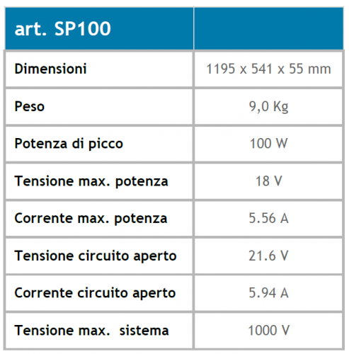

Questo pannello è un 12 V nominali il Western WMR20 non lo può gestire perchè adatto per pannelli da 24 V in su, il Western Marine è uno step-up, in questo caso sprecato, normalmente lo si utilizza con pannelli da 16 Voc.
Quel pannellino, è un ottimo pannello, dai dati di targa riportati (se reali) ha 21.6 Voc ed fornisce la massima corrente di 5.65 A alla tensione di ben 18 V, questo significa che è attualmente sottoutilizzato dal PWM; faccio un esempio pratico, quando sta caricando la batteria a 12 V fornisce 5.56 A a 12 V (il PWM taglia la tensione in eccesso) cioè 66.72 W, un qualunque buon regolatore MPPT utilizzerebbe integralmente i suoi 18 V per 5.56 A quindi 100 W, ben 50% in più, questo con 1000 W/m2 teorici, mettiamoci un fattore di correzione del 80 % in tutte le situazioni.
Tutti i regolatori in commercio, anche il Victron che è un + 5 V lo possono ben gestire anche in inverno, se si vuole andare sul sicuro, l'Epever è un + 2 V, il notevole miglioramento di prestazioni si avrebbe anche in inverno, in quanto non è vero che con bassa insolazione la tensione cade notevolmente, quando comunque arriva a 15 V le celle non saranno in grado di erogare che pochi decimali di A, che nessun regolatore può amplificare perchè non sono altro che pochi decimali, questi sono dati reali da me verificati e confermati anche da altri nel forum che utilizzano pannelli a 12 V nominali con alto valore di Voc.
Viene comunque confermato che il WRM20 taglia a 20 A, improbabile quindi che possa sfruttare 310 W, salvo che uno non abbia tensione batteria a 15.5 V

M fai i veniree un dubbio...
21 e spiccioli sono i Volt a vuoto, alla massima corrente i Volt sono 18, significa che un PWM "spreca" il 20% di potenza rispetto ad un MPPT.
Un Eveper MPPT da 10A viene 70 euro, è un prezzo giusto per avere 20 Watt in più (molto ottimistici) in estate e 2 Watt in più (probabili) in inverno?
Con 100 Watt (teorici), in inverno il sole molto basso produce potenze scarse, secondo me c'è poco da migliorare.
Io suggerivo di valutare economicamente un secondo impianto aggiuntivo, di potenza magari anche doppia, in modo da avere un miglioramento consistente di potenza.
I calcoli vanno fatti usando scenari possibili, in inverno il sole alto a 25 gradi riduce di 2/3 la già scarsa illuminazione su un pannello orizzontale e di conseguenza gli illusori 100 Watt diventano 35... cioè 20 a causa del sole fioco per il fatto che è basso e (come dice Emme48 appassionato di astronomia) pure composto da tanti infrarossi e pochi ultravioletti.
Si, lo so, sono pessimista...sad ma io credo che o lui mette un Eveper MPPT da 10 Ampere al posto del PWM oppure aggiunge un secondo impianto, altre azioni le vedo poco convenienti.

Certo che vedere sulle caratteristiche tecniche di un pannello solare un valore di "corrente a circuito aperto" fa come minimo sorridere, se il circuito è aperto la corrente è zero, chi l'avrà tradotto?
A giudicare dai numeri direi che quella è la "corrente a circuito chiuso", cioè la "corrente di cortocircuito"...devil... forse calcolata col sole da 1000 Watt a metro quadro a 25 gradi centigradi, cioè mai !
Anche il pubblicizzato "peso piuma" di 9 kg fa ridere... i miei pesano 18 kg e non hanno potenza doppia ma quadrupla...

Faccio un riepilogo perchè qui la confusione aumenta. Questo pannello è un 12 V nominali il Western WMR20 non lo può gestire perchè adatto per pannelli da 24 V in su, il Western Marine è uno step-up, in questo caso
sprecato, normalmente lo si utilizza con pannelli da 16 Voc. Quel pannellino, è un ottimo pannello, dai dati di targa riportati (se reali) ha 21.6 Voc ed fornisce la massima corrente di 5.65 A alla tensione di ben 18 V, questo significa che è attualmente sottoutilizzato dal PWM; faccio un esempio pratico, quando sta caricando la batteria a 12 V fornisce 5.56 A a 12 V (il PWM taglia la tensione in eccesso) cioè 66.72 W, un qualunque buon regolatore MPPT utilizzerebbe integralmente i suoi 18 V per 5.56 A quindi 100 W, ben 50% in più, questo con 1000 W/m2 teorici, mettiamoci un fattore di correzione del 80 % in tutte le situazioni. Tutti i regolatori in commercio, anche il Victron che è un + 5 V lo possono ben gestire anche in inverno, se si vuole andare sul sicuro, l'Epever è un + 2 V, il notevole miglioramento di prestazioni si avrebbe anche in inverno, in quanto non è vero che con bassa insolazione la tensione cade notevolmente, quando comunque arriva a 15 V le celle non saranno in grado di erogare che pochi decimali di A, che nessun regolatore può amplificare perchè non sono altro che pochi decimali, questi sono dati reali da me verificati e confermati anche da altri nel forum che utilizzano pannelli a 12 V nominali con alto valore di Voc. Viene comunque confermato che il WRM20 taglia a 20 A, improbabile quindi che possa sfruttare 310 W, salvo che uno non abbia tensione batteria a 15.5 V
Scusa perché dici che non può gestire quel pannello?
Dal manuale del WRM20 si legge:
Tensione di pannello a circuito aperto 18V, per il pannello in oggetto vengono dichiarati 21,6V per cui funziona.
Il mio singolo Helios S100 da 100 Watt ha una tensione dichiarata leggermente più alta 22,4V mentre per gli altri 2 EnjoySolar sempre da 100 Watt la Voc è di 22,8V, collegandoli sia singolarmente che in parallelo al WRM20, funzionano benissimo anzi, vedo che quasi tutti i pannelli a 12V nominali in realtà hanno una Voc ben superiore ai 18V.
Ciro.
