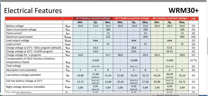

Penso derivi dalla lettura troppo ottimistica delle caratteristiche del pannello solare, vorrei sapere che tensione esce con irraggiamento di 100 Watt a metro quadro e non di 1000 Watt. Mai e poi mai ho fatto un progetto
elettronico prendendo i numeri migliori riportati nei datasheet dei componenti usati. Sfoltire i datasheet dalle millantazioni del produttore è stata la primissima lezione di elettronica che ho fatto in vita mia, fu una chiacchierata filosofica fatta da un genio dell'elettronica (il mio prof) che mi ha accompagnato per tutta la vita. Se assorbendo un po' di corrente, col 10% di insolazione, quei 18 Volt diventassero 17 (o anche meno), il WRM20 non andrebbe bene. Marco.
Marco il tuo discorso non fà una piega ma, in questo caso credo siano poco "veritieri" quei 18V minimi in ingresso al WRM20, nel senso che in realtà il regolatore funziona anche con una tensione minore, questo almeno è il mio sospetto basato su un reale utilizzo però.
Tra l'altro, puoi vedere la foto sotto nel modello WRM30 la tensione minima non è nemmeno menzionata.
mentre sappiamo che per il modello Wmarine10 questa tensione va da 5V a 40V.
Ovviamente, ho misurato che la tensione a vuoto dei singoli pannelli fosse superiore ai 18V prima di collegarli ed era appunto maggiore, hanno funzionato, l'Helios tuttora funziona ed ha funzionato anche in inverno, tenendo conto anche la latitudine.
Ciro.

Marco il tuo discorso non fà una piega ma, in questo caso credo siano poco veritieri quei 18V minimi in ingresso al WRM20, nel senso che in realtà il regolatore funziona anche con una tensione minore, questo almeno è il
mio sospetto basato su un reale utilizzo però. Tra l'altro, puoi vedere la foto sotto nel modello WRM30 la tensione minima non è nemmeno menzionata. mentre sappiamo che per il modello Wmarine10 questa tensione va da 5V a 40V. Ovviamente, ho misurato che la tensione a vuoto dei singoli pannelli fosse superiore ai 18V prima di collegarli ed era appunto maggiore, hanno funzionato, l'Helios tuttora funziona ed ha funzionato anche in inverno, tenendo conto anche la latitudine. Ciro.
Una cosa che Western mi ha spiegato del WRM30, e che non è per nulla chiara nelle specifiche, è che i due ingressi separati, capaci ciascuno di sfruttare pannelli fino a 225 Watt, possono essere abbinati insieme tra loro per collegare un singolo potente pannello sfruttabile fino a 450 Watt.
Quindi è un regolatore 15+15 oppure 30.

Una cosa che Western mi ha spiegato del WRM30, e che non è per nulla chiara nelle specifiche, è che i due ingressi separati, capaci ciascuno di sfruttare pannelli fino a 225 Watt, possono essere abbinati insieme tra loro per collegare un singolo potente pannello sfruttabile fino a 450 Watt. Quindi è un regolatore 15+15 oppure 30. Marco.
Questa e' una cosa molto importante che dovrebbero indicare nelle istruzioni.

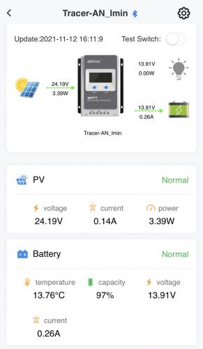

Io ho montato lo stesso regolatore su un pannello da 170W.
Vediamo se questa estate scoppia tutto. :)

Io ho montato lo stesso regolatore su un pannello da 170W. Vediamo se questa estate scoppia tutto. :)
Posso sapere il perchè di questo azzardo?

Posso sapere il perchè di questo azzardo? Forse perchè i valori massimi teorici del 170 watt rimangono ben al di aotto dei valori reali? Ciao
Perchè avevo già il regolatore per un vecchio pannello flessibile di recupero.
Purtroppo ho fatto un pessimo lavoro di incollaggio e si è distrutto.
L'ho sostituito, mal volentieri, con un pannello in vetro standard da 170W, che è esagerato per quello che serve a me: mantenere carica la BM nei lunghi periodi di inutilizzo del camper, le BS Litio le lascio scaricare.
Onestamente, se non fosse perchè ho bucato il tetto e perchè costa poco, non l'avrei rimontato. Costano poco ma pesano tanto (12kg)  e io con 2 ebike sono sempre al limite.
Comunque non ho ancora testato il mio impianto completo, in estate. Vediamo quanto contributo può dare il PV al funzionamento del frigorifero.

Verifica che la corrente di corto del pannello (ISC) sia inferiore ai 10A del regolatore, questo potrebbe essere l'unico problema. La potenza, date le circostanze ormai note si riduce almeno del 20% ed il regolatore la regolerà quasi tutta. Il settaggio per le batterie al litio mi sembra di ricordare che va fatto da pc. Ciro.
La ISC è 8,2 A
La configurazione inizialmente l’ho fatta col BT poi ho visto che con l’aggiornamento (app o fw?) si riesce a fare con l’App.
