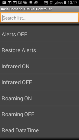

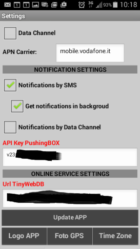

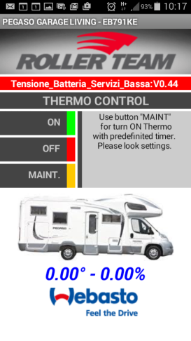

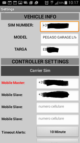

Allego alcune immagini del controller:

Ma se volevi cancellare la targa del mezzo dovevi farlo anche da lassu' nelle finestre colorate... c'e' ben scritta in chiaro. smiley
gelax
gelax
28/11/2010 267
Inserito il 08/08/2015 alle: 16:35:10
E' vero, me ne sono accorto tardi !!! cheeky
Cmq non è un problema, anzi, così sapranno che dentro c'è un supersistema di allarme!!!!smiley
