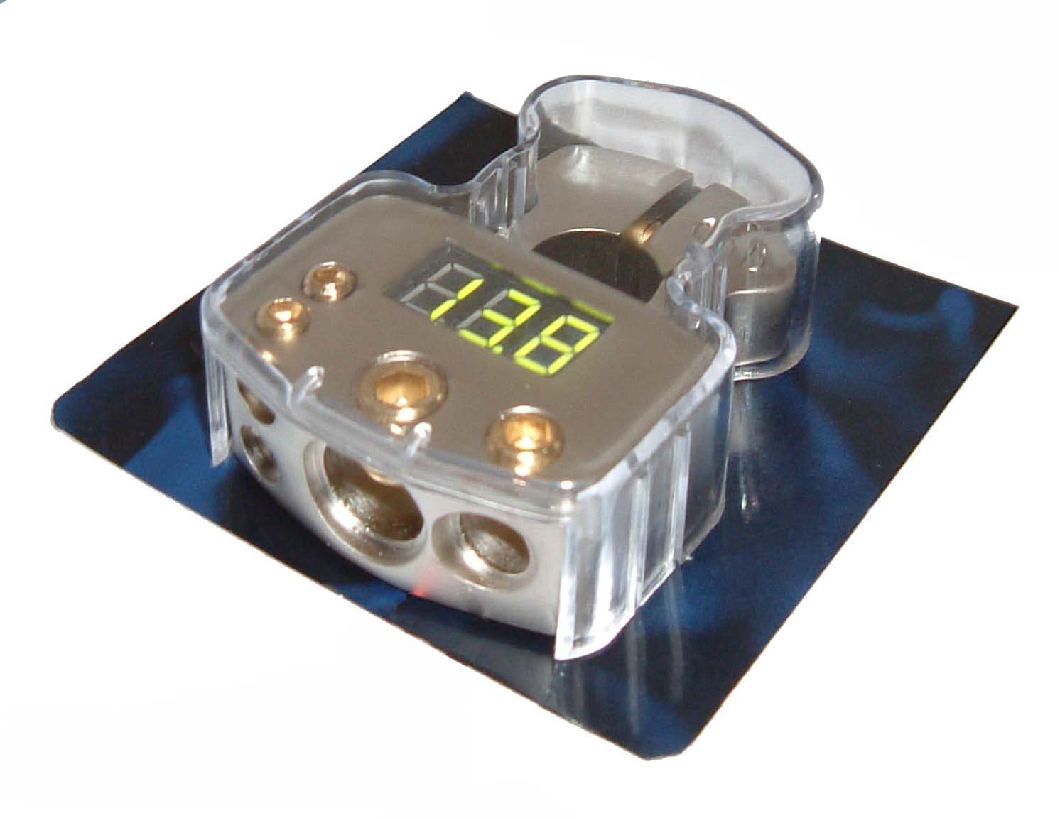

Ogni cavo un  suo fusibile :
Bellino anche questo con il voltmetro
