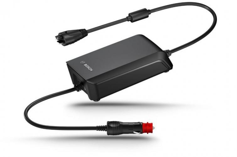

Inserito il 09/02/2018 alle: 12:56:13
In risposta al messaggio di ciano46 del 08/02/2018 alle 15:59:29
Secondo Voi esiste? Sarebbe utile in libera, perché anziché trasformare con inverter la 12V di batteria in 220V AC (spesso isolato) e poi alimentare il car-bat classico con un rendimento più scarso,basterebbe un circuito
step-up con car-bat non isolato, ma con un rendimento decisamente più alto. Quando si è in libera si limano tutti i watt. Aspetto argomentazioni, grazie. Luciano

Ho trovato degli ottimi spunti da Hotrod e da Tommaso 52.
Scopro che questi carica batterie esistono e tecnicamente sarebbero validi per il mio ragionamento di risparmio energetico, però sono perplesso perché sono cari e il gioco non vale la candela. Normalmente quelli in dotazione, alimentati a 230 Vac valgono sui 30-40 euro, sicuramente perché diffusissimi.
