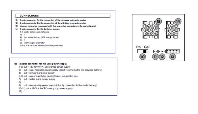

Qualcuno potrebbe aiutarmi a capire come vanno collegate le batterie di servizio al carica batterie CBE mod A910-6?
Quando sono collegato alla 220 il carica batteria mi carica solo la BM, vorrei che ricaricasse anche quelle BS.
E' Possibile?
Se resto fermo per qualche giorno collegato alla 220 di rete le BS si scaricano e per ricarle devo accendere il camper; ho BS collegate ai pannelli solari ma con poco sole non si ricaricano e vorrei sfruttare il carica batterie.
Qualcuno può aiutarmi?

E' lo stesso caricabatteria del mio mezzo.Secondo me hai il cablaggio invertito perchè la carica viene fatta sulla batteria servizi e in seguito(a 13,8V)avviene la carica di quella motore(2A se non ricordo male)
Non hai modo di verificare che cavo parte ed arriva ai servizi equello motore?

Dovrebbero essere i poli 1 e 2 del connettore quadrato che è identificato con 15.Aspetta per sicurezza le indicazioni degli esperti in elettricità.

i poli 7-8-9 del connettore 14 a cosa possono servire?
Checco
Ad alimentare la pompa acqua,8 a disposizione e il 9 serve per il gradino,almeno così c'è scritto.

Parlavo del connettore 14. I poli 7-8-9 c' scritto ingresso batterie di servizio

Riesci a dirmi come fa collegato il polo 3 del connettore 15 dove c'è scritto "out + solar regulator power supply (durectky connected to the services battery)2?
