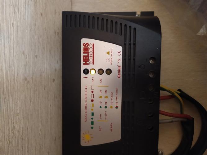

Salve, premetto di essere nuovo nel mondo dei camper. Dopo circa tre mesi di inattività ho trovato la BM del camper scarica. Messo in moto grazie ai cavetti collegati alla mia auto, ho lasciato ricaricare per un'ora e sembrerebbe tutto ok. Volevo porre due domande ai più esperti sperando che possiate dissipare i miei dubbi.
1- quando il camper è collegato alla corrente elettrica, carica anche la BM oltre alle BS?
2- ho due pannelli solari collegati ad un regolatore Helios Genius 15 (allego foto) posso collegare la BM al regolatore per ricaricare/mantenere la BM? Ho visto che ha due entrate libere.
Ringrazio anticipatamente.

Normalmente no, quando si è collegati alla rete elettrica esterna e, pure, il pannello fotovoltaico, di norma, non si carica anche la batteria motore; alcuni Allestitori lo prevedono ma la maggior parte tralasciano questo non piccolo problema.
Probabilmente le due entrate del tuo regolatore di carica, se sono realmente entrate (dalla foto non riesco a vedere)  servono per due pannelli fotovoltaici; se una è un'uscita, spesso questa uscita è predisposta per alimentare una lampada nelle ore notturne ma, nel tuo caso, non saprei.
Come abbiamo risolto definitivamente il problema? Con pochi spiccioli, abbiamo sfruttato tutti l'idea di Marco48: diodo più resistenza ed un fusibile. Funziona sempre, tutto l'anno, sole o neve, caldo o freddo, pannello e caricabatterie comunque. Con la funzione Cerca ti potresti fare una cultura sull'argomento ma, in termini semplici, si tratta di collegare il positivo della batteria servizi al positivo della batteria motore con un conduttore di 2.5 mmq. Si può anche intervenire in un punto dell'impianto interno in cui i conduttori positivi delle due batterie siano vicini, senza fare lunghi percorsi. Lungo questo conduttore vanno inseriti, in serie, un diodo da 10A con l'anodo rivolto verso i 12v della batteria servizi ed il catodo verso la batteria motore ed una resistenza da 0.25-0.68 Ohm (io sono per i 0.25 Ohm, altri per valori più alti) da almeno 20 watt. Ora, se questo conduttore congiunge i due morsetti delle batterie è obbligatorio inserire un fusibile da 5A vicinissimo al morsetto positivo della batteria servizi ed un altro identico vicinissimo al morsetto della batteria motore; se, invece, il collegamento è fra due conduttori che passano  vicini, basta un solo fusibile comunque messo. Nel primo caso, è ovvio, i due fusibili proteggono il conduttore da eventuali rotture, sfregamenti, schiacciamenti ed essendo una linea controalimentata (alimentata da entrambe le parti) essa va protetta da ogni lato; nel secondo caso il fusibile serve solo per sconnettere questo collegamento qualora al camper dovesse essere scollegata la batteria motore (per manutenzione della meccanica,  per esempio); ovviamente, nel caso dei due fusibili, almeno uno dei due fusibili va tolto.
Come funziona? Sfrutta il principio che un diodo lascia passare corrente solo in un senso (nel caso dalla batteria servizi alla batteria motore e mai il contrario) e la lascia passare solo se sull'anodo (batteria servizi) è presente una tensione superiore alla tensione sul catodo (batteria motore) di almeno 0.6-0.7volt. Così, man mano che la batteria servizi si carica per qualsiasi motivo, salendo la sua tensione, carica anche la batteria motore. Semplice, poca spesa, molta resa. Ci sono anche dispositivi automatici ma se la batteria servizi è mantenuta carica solo dal pannello fotovoltaico, nelle frequenti settimane uggiose invernali, la batteria motore resterebbe sempre isolata in quanto il pannello fotovoltaico non riuscirebbe mai a far intervenire questi dispositivi.
