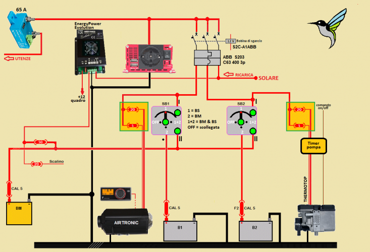

Invece l'affiancamento o la sostituzione della BM (scarica o guasta) con una o entrambe le BS la faccio con dei commutatori robusti. 1-0-2-Both
Ecco lo schema... che ho semplificato per lasciare solo la parte di potenza.
Dove c'è l'ingresso  "+12 quadro" ho inserito un interruttore per abilitare la ricarica da alternatore, siccome l'Energy Power Evolution può essere settato per attivarsi dopo 30 secondi ma solo dopo che la tensione della BM ha superato i 13,5 Volt (regolabili con un trimmer), quindi non mi serve andarmi a cercare il segnale D+, quindi gli passo un +12 sotto quadro tramite un interruttore di attivazione.
Ovviamente per poter affiancare o sostituire la BM è necessario avere delle BS che sopportano le centinaia di Ampere durante lo spunto ma che siano anche adatte come batterie dei servizi, cioè a scarica lenta.

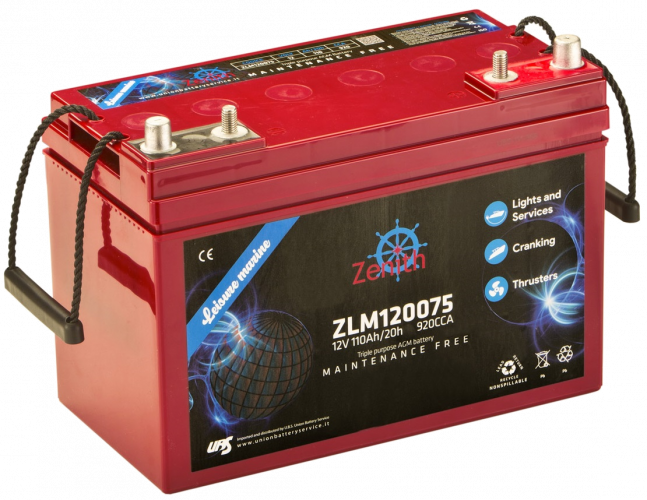

Io ho individuato le AGM Zenith ZL120075
Come si vede ha sia gli attacchi elettrici per l'avviamento (pioli conici) sia le viti M10, pesa 30 Kg.
220 + IVA ciascuna delle due.

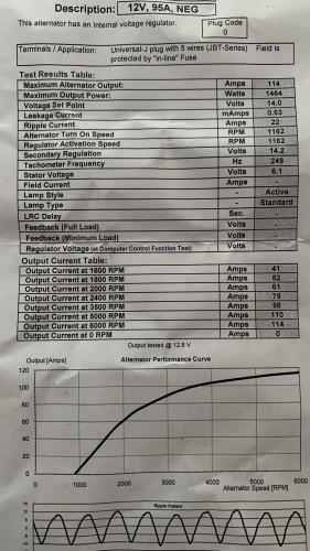

Sulla la scheda test allegata all'alternatore ricevuto sono riportate le varie correnti erogate,
a 2000 giri sono 61A dici che andrebbe troppo sotto sforzo?

Sulla la scheda test allegata all'alternatore ricevuto sono riportate le varie correnti erogate, a 2000 giri sono 61A dici che andrebbe troppo sotto sforzo? Ciro.
A 2000 g/m dell'alternatore corrispondono probabilmente 1000g/m del motore e questo vuol dire che tranne che fermo in coda al minimo l'alternatore ricarica. L'alternatore che hai scelto se previsto dalla Frd va benissimo devi solo scegliere un DC-DC con non troppa corrente i direi 30A e io metterei un interruttore sul cruscotto che interrompe il D+ così puoi modulare i tempi di funzionamento.
Hai una batteria importante e se la scarichi di 120Ah ti troverai che se metti un DC-DC da 30Ah ti ritrovi che per 4 ore l'alternatore dovrà fornirli ma se metti l'interruttore su D+ puoi ad esempio fare 45 minuti in carica e 15 spento per far reffraddare l'alternatore.

Dunque, la cinghia Poly-V, la Ford la prevede uguale sia per l'alternatore da 70A sia per quello da 95A.
Queste sono le caratteristiche del nuovo alternatore, spero riusciate a vederle, il motore è un 2.5 TD.

Può darsi ch'io abbia fatto male i calcoli, l'alternatore eroga 75A a 3000 giri ed i giri massimi sono 6000.
Ora, questi 75A a 3000 giri dell'alternatore dovrebbero corrispondere ad un suo utilizzo al 50% avevo considerato che per ottenere questa corrente il vecchio alternatore avrebbe dovuto lavorare sempre al 100%.
Per questo ero propenso a mettere un b2b tipo il Votronic 1212-50 il quale permette anche di modulare o meglio abbassare a 30A la corrente da erogare alla batteria.
Avrò sbagliato i calcoli, in fondo il 3D l'ho aperto apposta per avere i vostri migliori suggerimenti.

Dunque, la cinghia Poly-V, la Ford la prevede uguale sia per l'alternatore da 70A sia per quello da 95A. Queste sono le caratteristiche del nuovo alternatore, spero riusciate a vederle, il motore è un 2.5 TD.  Ciro.
Di quello non mi preoccuperi proprio, non stai montando un alternatore molto diverso, se si rompesse  il trascinamento per quello significherebbe che erano al limite anche prima, non sei passato ad un alternatore da gara da 300A!
