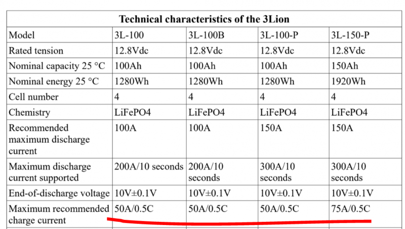

Ciao, si, l'ho visto, potrebbe essere un buon prodotto, i fusibili interni non sostituibili però li vedo come un punto a sfavore, non ne viene dichiarata la portata, inoltre ci sono incongruenze, nella scheda tecnica/manuale i fusibili tra il caricatore e le batterie dicono di metterli di una certa portata mentre sugli schemi d'installazione hanno una portata diversa da quella riportata nel manuale.
Anche il fatto di non poter conoscere la portata del relè tra ingresso ed AUX non mi convince, qual è il carico massimo consentito? È scritto a cosa serve, e come funziona prendendo in esempio il frigo a 12V in viaggio ed ai suoi 10A di assorbimento ma se uno ha un frigo a compressore con un certo spunto?
I programmi per le impostazioni per le batterie al litio sono 4 con solo 2 tensioni massime impostabili, sono settaggi standard, sicuramente andranno bene per la maggior parte delle batterie in commercio e per la loro "tempra" spesso menzionata nel manuale, a me piacerebbe avere qualcosa di più.
Il software del regolatore solare è ottimo, per la gestione della ricarica delle batterie al litio è tra i migliori, peccato che l'Orion pur disponendo dello stesso software non permetta di comunicare con altri dispositivi però c'è da dire che è stato concepito per l'automotive, il problema lo abbiamo creato noi a monte, nel mettere dispositivi come gli SmartSolar i quali "sarebbero" destinati ad un uso civile,
Comunque, sto cercando in giro maggiori informazioni sul Cyrix Li-Ct, voglio capire se in ingresso è possibile mettere un secondo cavo da 50mmq per circa 60 centimetri da collegare direttamente a l positivo del motorino d'avviamento, per come ho capito, la corrente massima di spunto non cambia da quella di targa, per cui servirà almeno il 230A.

Ho messo uno staccabatterie a 3 posizioni, il COM va a telaio, l'1 al morsetto System Minus dello Smartshunt ed il 2 al polo negativo della BS a monte del BMS.
Cosi facendo, posso sfruttare la corrente 3C della BS per un remoto ma non improbabile caso di guasto alla BM.
Il problema, o meglio, la domanda è: il Cyrix Li-Ct 230A quanta corrente può supportare in caso di collegamento forzato StartAssist?
Se questa corrente sarà ragionevolmente sufficiente per avviare il motore, forse il solo Cyrix potrebbe adempiere alla funzione (sporadica nel mio caso) di ricarica della BS da alternatore ma anche di poter alimentare i soli carichi in viaggio a mezzo di un secondo relè, proprio come precedentemente discusso.

Le batterie agli Ioni di Lito Mastervolt possono sopportare correnti molto più alte. Comunque per ottimizzare la durata delle batterie agli Ioni di Litio, Mastervolt raccomanda una corrente di carica massima pari al 30 % della capacità. Per una batteria da 180 Ah, per esempio, significa che la carica massima consigliata è di 60 ampere.
NDS
Poi come sempre potete fare come vi pare, soldi e mezzo sono vostri.
Modificato da Laikone il 22/10/2023 alle 11:22:41
31/03/2004 21027
Inserito il 22/10/2023 alle: 11:31:29
aggiungo...
bisogna imparare a considerare che le batterie NON SONO MAI un secchio in cui si può riversare una enorme quantità di acqua, ergo energia, e che non è nememno possibile togliere l'acqua dal secchio versandolo completamente, ergo scaricarla in pochi secondi/minuti.
Questo ve lo dico io, colui che per quanto riguarda le AGM le scarica con inveter di grossa taglia (1000W) e quindi grossi assorbimenti.
Ma un conto è una batteria AGM da 200€ per 100Ah per la quale si può anche mettere in conto di cambiarla ogni 4/5 anni, completamente diverse sono le batterie al litio da 1000€ e oltre l'una, dove cercherei di usare un po' più di riguardo...
Poi è vero che ci sono perlopiù batterie della "Chicco" installate sui camper...
