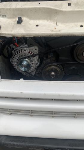

Intanto oggi anche se pioviggina mi son deciso a smontare tutto per fare la distribuzione,
Ho faticato un po' a rimuovere la ventola ma alla fine è andato tutto bene.
Ho già rimontato la pompa dell'acqua, le cinghie nuove e sostituito l'alternatore, quello nella foto è ancora quello vecchio, ho preparato lo spinotto per il D+ sul quale ho dovuto mettere un terminale ad occhiello per fissarti i cavi esistenti, mi manca di mettere un nuovo capocorda con foro da 8mm sul cavo da 10mmq originale Ford che va alla BM, quello che va al relè era già a posto ed ho potuto subito fissarlo, domattina termino questi collegamenti, rimonto ventola, radiatore, una lavata all'impianto, rimetto il liquido refrigerante e procedo con un primo test col nuovo alternatore.
Ciro.

Intanto oggi anche se pioviggina mi son deciso a smontare tutto per fare la distribuzione, Ho faticato un po' a rimuovere la ventola ma alla fine è andato tutto bene.  Ho già rimontato la pompa dell'acqua, le cinghie
nuove e sostituito l'alternatore, quello nella foto è ancora quello vecchio, ho preparato lo spinotto per il D+ sul quale ho dovuto mettere un terminale ad occhiello per fissarti i cavi esistenti, mi manca di mettere un nuovo capocorda con foro da 8mm sul cavo da 10mmq originale Ford che va alla BM, quello che va al relè era già a posto ed ho potuto subito fissarlo, domattina termino questi collegamenti, rimonto ventola, radiatore, una lavata all'impianto, rimetto il liquido refrigerante e procedo con un primo test col nuovo alternatore.  Ciro.
Azz.. sei anche meccanico ma dove li fai questi lavori?

No, non sono un meccanico, il mio mestiere è un pò più "buono".
Ho approfittato di poter fermare il camper qualche giorno nel cortile dove abita mio figlio.
Continua a piovere ma mi devo sbrigare, prima di sera devo necessariamente riavviare il mezzo, il lavoro incombe.

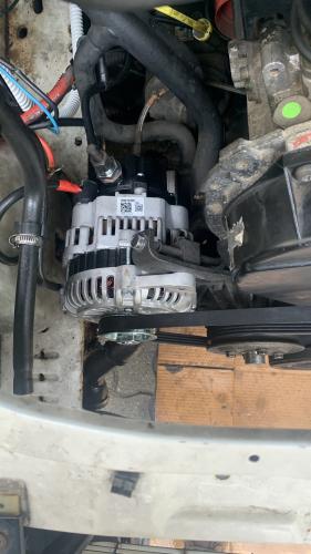

Alternatore già montato ieri sera, mi mancano i collegamenti elettrici, tra poco dovrei finire.
