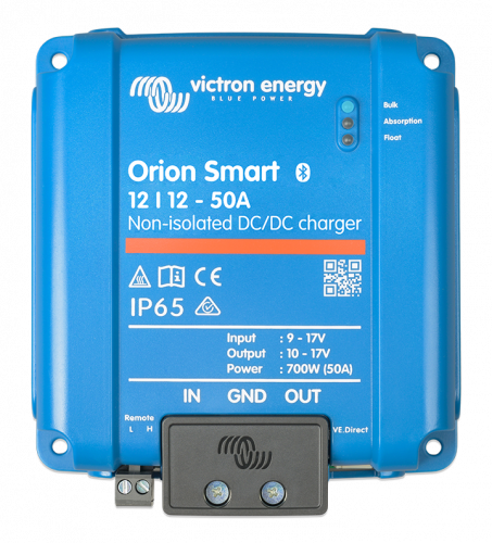

Ecco una buona soluzione, il nuovo Orion Smart 12/12-50A non isolato, purtroppo verrà commercializzato solo dal prossimo gennaio.
Ottima a mio avviso la possibilità di configurare la corrente massima sia in entrata che in uscita da 1A a 50A
Ho scaricato il manuale in inglese e sto cercando di capire proprio il funzionamento per le limitazioni della corrente e se configurabile in una rete Smart Network, questo nuovo modello dispone anche di una porta V.E. Direct, per il resto, sembra essere più o meno uguale ai suoi "fratellini".
Ciro.
