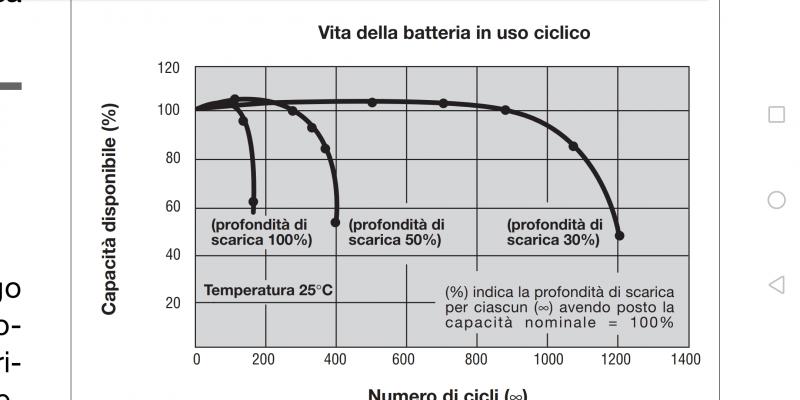

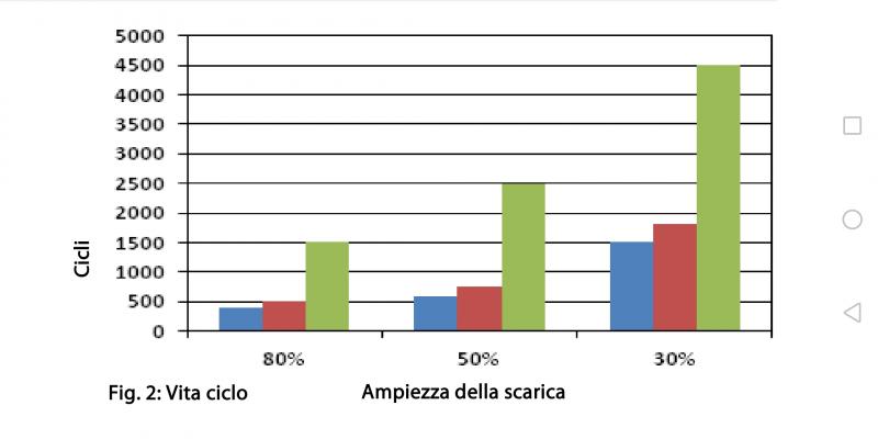

Invrce,Una batteria da avviamento scaricata ogni gg del 50% dura 200 scariche se va bene. PROBABILMENTE meno.
Qui per esempio i grafici di batterie FIAMM AGM
e qui di VICTRONENERGY AGM E GEL(ignorare colonnine verdi che sono per batterie al pb acido stazionarie OPZV che durano moltissimo di più)
Vedasi colonne blu e rosse=agm e gel per camper.

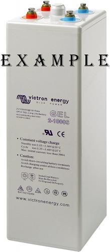

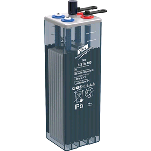

Quelle batterie li, che sono batterie al pb a piastra tubolare ad acido libero, dovrebbero durare 15/20 anni e 4/5mila cicli.
Purtroppo sono STAZIONARIE, cioè sono per impianto domestici o industriali.
A parte le dimensioni improponibili sul camper mi sono sempre chiesto se si potessero usare, ma dubito... Una rottura o ribaltamento in marcia o incidente causerebbe la fuoriuscita di decine e decine di litri di acido con conseguenze devastati su oggetti e persone.
In realtà quelle batterie sono al pb ma hanno parametri di carica un pó particolari, necessitano di assorbimento a tensioni intorno a 15 v e equalizzazione periodica fino a 16/17 volt, a causa delle piastre tubolari, dell altezza che favorisce una continua stratificazione della acido sul fondo. Addirittura esistono pompe per rimescolare l acido periodicamente in maniera meccanica, e ovviamente va aggiunta molta acqua periodicamente date le alte tensioni di carica e il gas generato.
Esiste la versione al GEL, sempre a piastra tubolare di questo tipo di batterie che non necessita di queste cure di carica ed è totalmente ermetica e sigillata, ma ha sempre piastre tubolari.
Le prime si chiamano OPZS e le gel si chiamano OPZV (viene dal tedesco).
Inoltre tutte queste batterie vengono in celle singole da 2v e centinaia di ah... Quindi occupano uno spazio immenso per un sistema a 12v. Tralasciando il. Fatto che costano migliaia di euro.
Anche la versione gel occuperebbe un intero garage di un camper grande per un sistema a 12vlaugh

Queste occuperebbero 'solo' 30x60x20 nella versione com meno Ah (294Ah), al gel posizionabili anche orizzontalmente. 1080 euro per 6 batterie da 2V

Quelle batterie li, che sono batterie al pb a piastra tubolare ad acido libero, dovrebbero durare 15/20 anni e 4/5mila cicli. Purtroppo sono STAZIONARIE, cioè sono per impianto domestici o industriali.  A parte le dimensioni
improponibili sul camper mi sono sempre chiesto se si potessero usare, ma dubito... Una rottura o ribaltamento in marcia o incidente causerebbe la fuoriuscita di decine e decine di litri di acido con conseguenze devastati su oggetti e persone.  In realtà quelle batterie sono al pb ma hanno parametri di carica un pó particolari, necessitano di assorbimento a tensioni intorno a 15 v e equalizzazione periodica fino a 16/17 volt, a causa delle piastre tubolari, dell altezza che favorisce una continua stratificazione della acido sul fondo. Addirittura esistono pompe per rimescolare l acido periodicamente in maniera meccanica, e ovviamente va aggiunta molta acqua periodicamente date le alte tensioni di carica e il gas generato.  Esiste la versione al GEL, sempre a piastra tubolare di questo tipo di batterie che non necessita di queste cure di carica ed è totalmente ermetica e sigillata, ma ha sempre piastre tubolari.  Le prime si chiamano OPZS e le gel si chiamano OPZV (viene dal tedesco).  Inoltre tutte queste batterie vengono in celle singole da 2v e centinaia di ah... Quindi occupano uno spazio immenso per un sistema a 12v. Tralasciando il. Fatto che costano migliaia di euro.  Anche la versione gel occuperebbe un intero garage di un camper grande per un sistema a 12v Chiusa digressione...
Hunter la batteria da me postata è a 12V 120Ah, le misure sono lunghezza 272 mm, larghezza 205 mm ed altezza 360 mm, pesa però poco meno di 50 kg, (c'è anche 12V 150Ah ma pesa quasi 70 kg).
Va caricata a 14,40V e mantenuta a 13,20V.
Per il resto si, è una OPZS stazionaria con piastre tubolari tuttavia, anche se la struttura è in verticale, può sempre essere ancorata.
