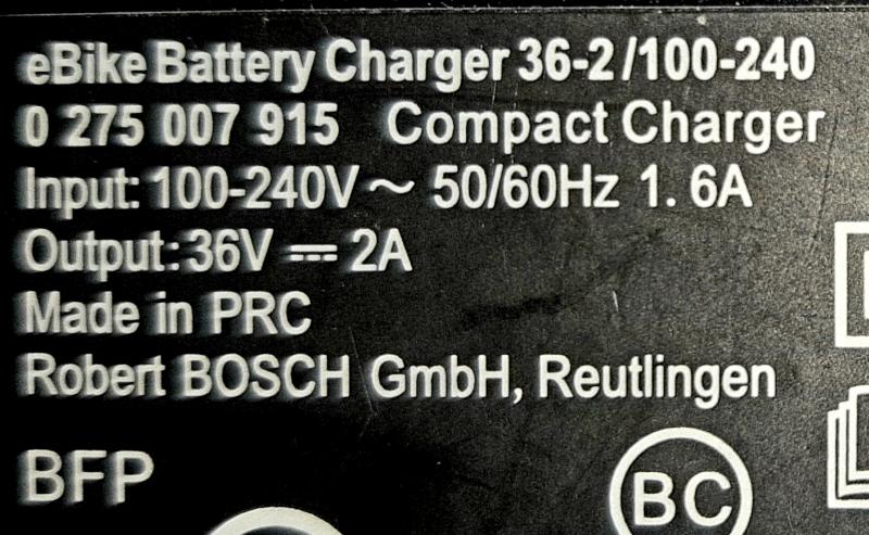

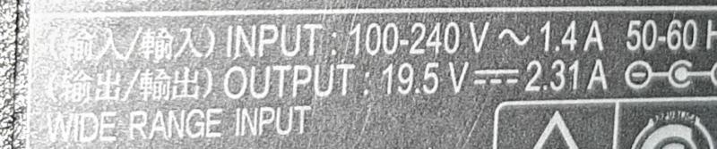

Ciao a tutti.
Ho acquistato un inverter da utilizzare per mezzo di una presa accendisigari del camper. L'inverter è da 300w continui e 600 di picco.
Con questo, inserito in una presa a 12 V con fusibile di protezione da 10 A, carico benissimo da un po un notebook senza che si riscaldi, che diventi fastidioso il rumore della ventola e in tempi brevi
Ieri, confrontando le caratteristiche dei due caricabatteria che allego, ho pensato di provare a caricare anche la batteria della mia mtb allo stesso modo.
in realtà dopo pochi secondi non solo era saltato il fusibile della presa, ma addirittura si era fuso il portafusibile.

Nel caso del caricabatteria dell'emtb sono 72W (36Vx2A) mentre nel caricabatteria del notebook sono 45W (19.5Vx2.31A). Ma questi sono i W che i due apparecchi erogano non quelli che assorbono dall'inverter (220V).
Giusto?
i Watt che assorbono dall'inverter sono rispettivamente:
220Vx1.6A=352W per l'emtb
220Vx1.4A=308W  per il notebook
Giusto?
Se questi sono i Watt assorbiti dall'inverter da parte dei due caricabatteria allora questo (inverter) preleva, almeno, dall'impiano a 12V:
352W/12= 29.3A per l'emtb
308W/12V=25.6A per il notebook
Giusto?
Se fosse (ma di certo non sarà) così allora sarebbe dovuto saltare il fusibile anche caricando il notebook, no?
Ok, dove sbaglio?
Capisco che la domanda è troppo stupida, ma mi piacerebbe capire dove sbaglio

Certo. Nel caso del caricabatteria dell'emtb sono 72W (36Vx2A) mentre nel caricabatteria del notebook sono 45W (19.5Vx2.31A). Ma questi sono i W che i due apparecchi erogano non quelli che assorbono dall'inverter (220V).
Giusto? i Watt che assorbono dall'inverter sono rispettivamente: 220Vx1.6A=352W per l'emtb  220Vx1.4A=308W  per il notebook Giusto? Se questi sono i Watt assorbiti dall'inverter da parte dei due caricabatteria allora questo (inverter) preleva, almeno, dall'impiano a 12V: 352W/12= 29.3A per l'emtb 308W/12V=25.6A per il notebook Giusto? Se fosse (ma di certo non sarà) così allora sarebbe dovuto saltare il fusibile anche caricando il notebook, no? Ok, dove sbaglio? Capisco che la domanda è troppo stupida, ma mi piacerebbe capire dove sbaglio
mi sembra che in teoria sia corretto, ma secondo me sono i valori massimi quelli segnati, e quindi alla fine il reale assorbimento potrebbe dipendere dallo stato della batteria.
Se la batteria è poco scarica assorbe poca corrente, se è totalmente scarica ne potrebbe assorbire molta di piu.
Io penso che i W siano sempre quelli che entrano e escono dai caricabatteria , ma cambia solo V e A e va solo sommato lo "spreco" dato dal caricabatteria stesso e dall inverter stesso, ma non penso possa essere piu del 10-15% totale.
Se possibile farei la prova mettendo un amperometro sulla alimentazione dell inverter per togliersi ogni dubbio.
Però se si è sciolto il portafusibile ci potrebbe essere anche un contatto poco buono.

Se la batteria della Mtb era molto scarica può essere che appena collegato l'alimentatore abbia richiesto alla inverter tutta la potenza possibile in questo caso, alla presa a 12volt in quel momento sono state richieste quasi 30 ampere (da qui la fusione del tutto) a fronte delle 10 massime prelevabili anche se, per un periodo prolungato di un paio d'ore come per la ricarica di un notebook, non andrebbe superato il 50% della portata della presa stessa vale a dire 5 ampere.
Verificherei a questo punto anche la stabilità dell'inverter in fase di lavoro.

Marco (Emme48), i dati li ho presi dalle "targhette", pensavo che se sono stati scritti li un certo valore dovevano pur averlo. Dimmi se mi sbaglio perché questo non è il mio campo. Cmq i conti sono corretti o no?
Tommaso (IZ4DJI) siccome stavo solo provando la batteria della emtb era quasi carica (quattro tacche/cinque). Che poi non andrebbe collegato alla presa accendisigari lo posso pensare anche io, anche se quando ho provato col notebook il fatto che caricava senza nessun problema,  ne calore, ne altro mi stava rincuorando. Tanto che visti sui due caricabatteria valori simili ho voluto provare, giusto per capire.
Al di la di quello indicato dalle targhette, dubito che un notebook assorba 300W, assorbimento che neanche un PC con scheda grafica potente ecc. ha, consumerà 20/70 Wh.
L'assorbimento è 1,4A o 1,6 sia a 100Vac che a 240Ac...l'uscita del caricatore del notebook è 45W...se avessero una efficenza del 13% sarebbero delle stufette da riscaldamento

Parti dal presupposto che quei Watt sono anche sottostimati, la rete di solito si attesta sui 228/230V, 220 è una convenzione.
Detto questo, dipende da quanto è scarica, o forse è meglio dire lo stato in cui si trova la batterie dell'utenza che devi caricare.
é chiaro che se il fusibile è saltato chiedevi certamente oltre i 125W a quell'alimentatore.

Nei PC, si racconta sempre l'assorbimento massimo teorico con attaccate tutte le cose possibili e immaginabili previste a catalogo, contemporaneamente e nell'uso di picco per ciascuna di esse.
Nel centro elettronico dove lavoravo il consumo reale dei computer era 1,2 megawatt, ma il calcolo teorico lambiva i 5.

Ricorda che se ricarichi delle batterie molto scariche, PC o bici che sia, l'assorbimento aumenta moltissimo.
Collega l'inverter direttamente alla batteria, lascia perdere lo spinotto.

Le lampade a led del Napoletano, in un thread qui sotto, dichiarate 48W, hanno un assorbimento di 4,5 Wh a 12 V
Anche questi alimentatori sono dichiarati 1,4A o 1,6 sia a 100Vac che a 240Ac
Sono andato a verificare perchè non ricordavo più con precisione
Voltampere ( VA). Il  Watt indica la potenza attiva, mentre il termine Voltampere si riferisce alla “potenza apparente”, equivalente al prodotto  tra la tensione applicata all'apparecchiatura  e la corrente erogata all'apparecchiatura stessa. Le potenze nominali in  Watt e in  VA hanno il proprio uso  e scopo.
Modificato da enzov1100 il 13/12/2020 alle 22:09:12
Vincenzo56
Vincenzo56
16/11/2020 32
Inserito il 13/12/2020 alle: 22:06:35
Grazie a tutti per le risposte.
La cosa che ho capito con sicurezza è che è meglio fare subitol'impianto a 230V partendo dall'inverter posizionato vicino la BS e un tripolare da 2.5 mm2 (giusto?) con presa finale a cui allacciare le spine dei caricabatteria e lasciar perdere l'inverter con la spina per accendisigari. Naturalmente devo inserire salvavita e magnetotermico? Penso di si!
Quello che non ho ancora risolto è il mio dubbio iniziale: come mai, visto che sono giusti  i conti della serva che ho riportato (mettiamoci pure 230 al posto di 220 e consideriamo qualsivoglia dispersione dell'inverter nella trasformazione 12V>230V), due apparati simili in quanto ad assorbimento MASSIMO portino a risultati DIAMETRALMENTE opposti: uno fonde il fusibile dopo 5 secondi, l'altro lavora tranquillo per ore. Ri-preciso che la batteria della bici era quasi carica mentre quella del computer era totalmente scarica.
Ma questi devono essere i MISTERI dell'elettronica che i comuni mortali non potranno mai conoscere.
