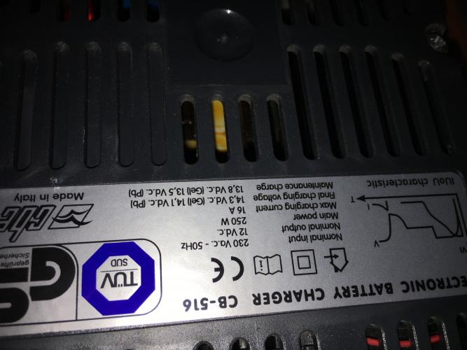

C066D844-9AE0-4FEE-83B4-83C3CB48409B.jpegFoto caricabatterie
Modificato da mamodj il 24/12/2017 alle 09:28:45

Inserito il 24/12/2017 alle: 09:32:34
In risposta al messaggio di mamodj del 24/12/2017 alle 09:24:12
Foto caricabatterie
mamo ho scaricato i dettagli tecnici di quel CB, a me personalmente non piace affatto perché le tensioni che applica a mio avviso sono insufficienti e le impostazioni disponibili irrisorie ma il camper è tuo, le batterie sono tue, la scelta è la tua.

Inserito il 24/12/2017 alle: 09:34:37
In risposta al messaggio di Rascal del 24/12/2017 alle 09:28:43
Si ma lui deve misurare la tensione con la batteria scollegata per sapere esattamente che voltaggio esce dal caricabatteria e se è conforme al tipo di batteria usato, non mi pare che abbia fatto questa misurazione, ciaoo.
E' stampigliata sul caricabatterie, non serve misurarla a vuoto. wink
