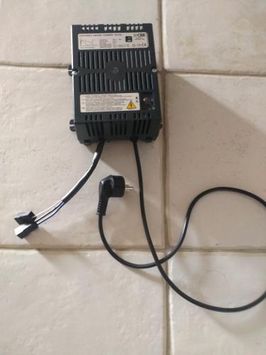

Ragazzi ho un laika ecovip 4 del 96, si è rotto il caricabatterie e ho ordinato un cbe516. Qualcuno ha uno schema per sapere come montarlo?? La presa shuko devo tagliarla e collegare alla presa di ricarica? Poi gli altri cavi come vanno collegati? Help please

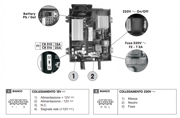

a seguire lo schema che cerchi e che dovresti avere nelle istruzioni.

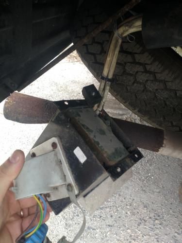

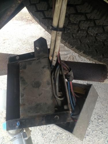

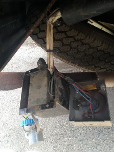

Devo tagliare i cavi del vecchio e attaccare il nuovo, cerco di fare qualche foto
IMG_20180805_120240.jpgIMG_20180805_120347.jpgIMG_20180805_120246.jpgIMG_20180805_120226.jpg

Praticamente il vecchio caricabatterie era un blocco unico collegato al camper da questi 2 fili bianchi.
dovrei taglaire la presa shuko del nuovo e montare una presa da camper, ma gli altri fili come vanno collegati? Sul cb nuovo ho un cavo bianco, uno blu e uno nero,

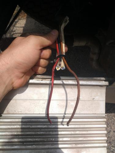

IMG_20180805_125055.jpgmi son rimasti questi fili... Qualcuno ha idea di come collegarli?
